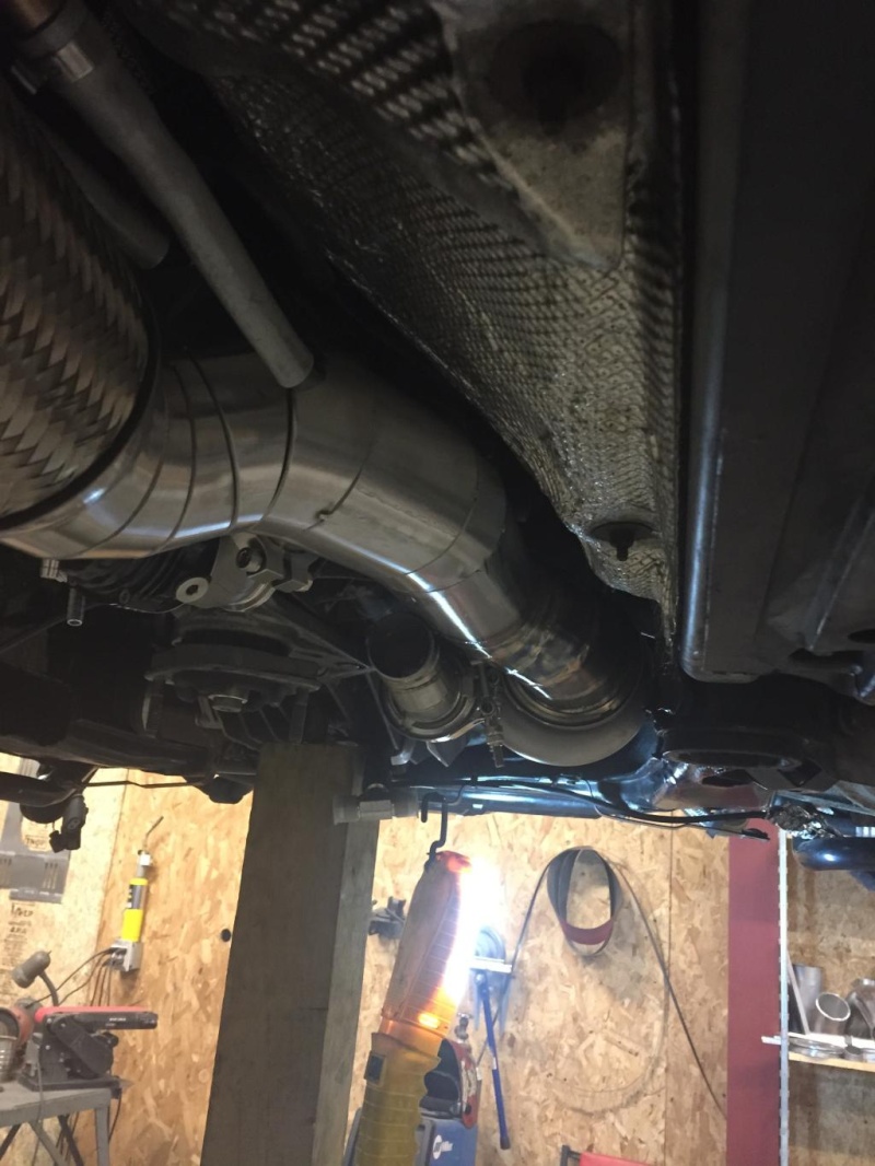

Y a pas des russes qui l'ont déjà fait, il me semble avoir vu une vidéo, par contre decoupe et modification des longerons pour laisser passer les turbo

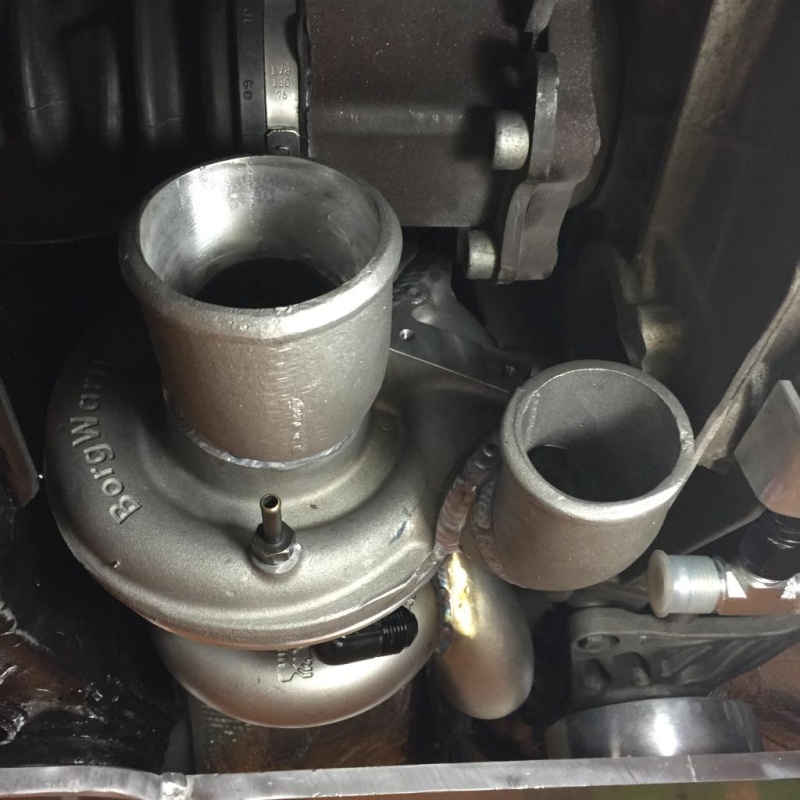

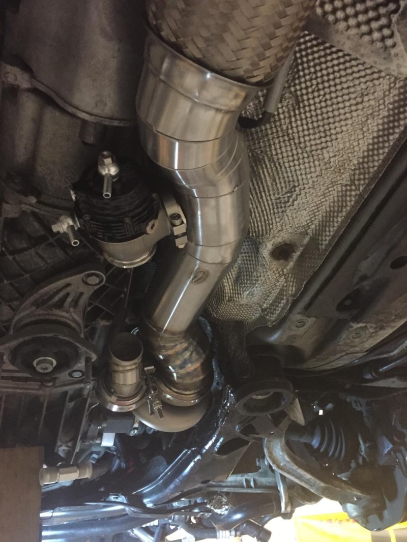

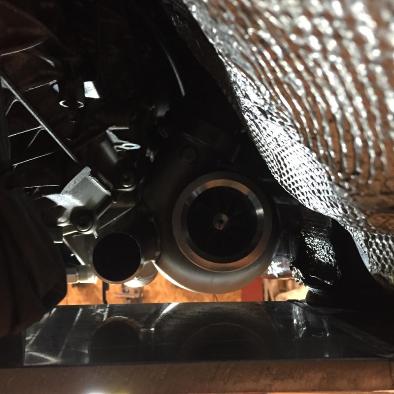

mouai grosse modif mais emplacement choisie des turbo pas terrible pour moi et sa n engage que moi :race:
(avoir une source de chaleur (même avec une chaussette de turbo aussi intense aussi près d un les soufflet et deux aussi prêt de la bv je doute de la température de l huile de bv apprécie pour ce qui est de la fiabilité de ce qu il y a autour)
surtout qu a cette étape rs4 est loin de démarrer par contre sauf erreur de ma par le bloc n'a pas était ouvert ?, décompresser ?
lorsque je voie sont idée de départ de mettre les turbo au dessus des bobine heuresement qu il a changer d avis en les placant en dessous sinon je n aurais pas donné 100 km a sa voiture avant qu elle ne brule .
Mais pourquoi pas il faut suivre la suite il a encore beaucoup de travail avant qu elle ne tourne déjà.
Nous ne pouvons que lui souhaité de réussir :race:
les turbal de rs6 c5 sont un peu plu haut et colle a la boite egalement ..
le mec a 2 topics , sur l autre il parle de tourne jusqu a 14 psi sans ouvrir le bloc ... on verras bien la suite mais je pense que le mec a du bien etudie son probleme pour ne pas crame un bloc pareil ...
Oulala ça passe tout près du cardan!!! Mais comme c'est beau!!! :D bon bricolage a toi!!

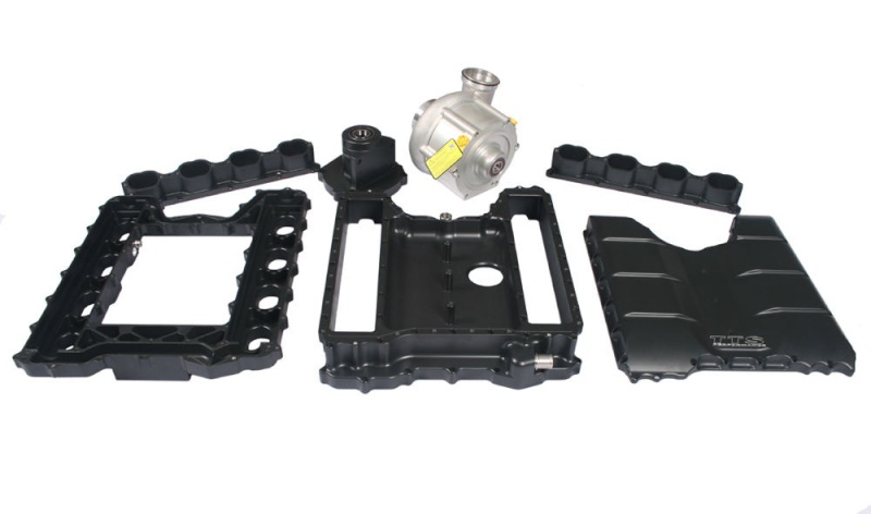

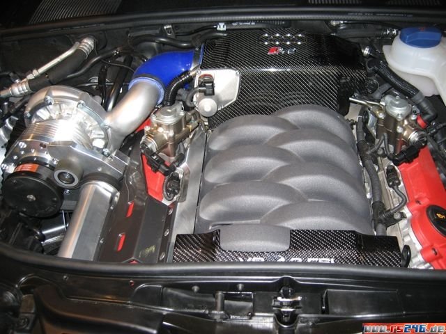

Petite info sur les compresseurs va voir le site TTS PERFORMANCE c' est le kit que j'ai sur mon RS4
je les vu JP , justement j aurai bien voulu te rencontre pour voir ton montage si ca te derange pas ...
Julien sans problème je suis à 30 kilomètres de ton garage
j'ai peut -être quelque chose pour toi qui pourrait t'intéresser !
no no je vais voir son rs et le montage du compresseur des que le temps le permet ;)
oui le kit TTS, je le garde….trop de plaisir :up: mais pschhht Fabien….. :ph34r:
Vous etes chiants avec vos compresseurs :mur: :mur: Z en veu un :up: :up:
ben lache toi titi lol

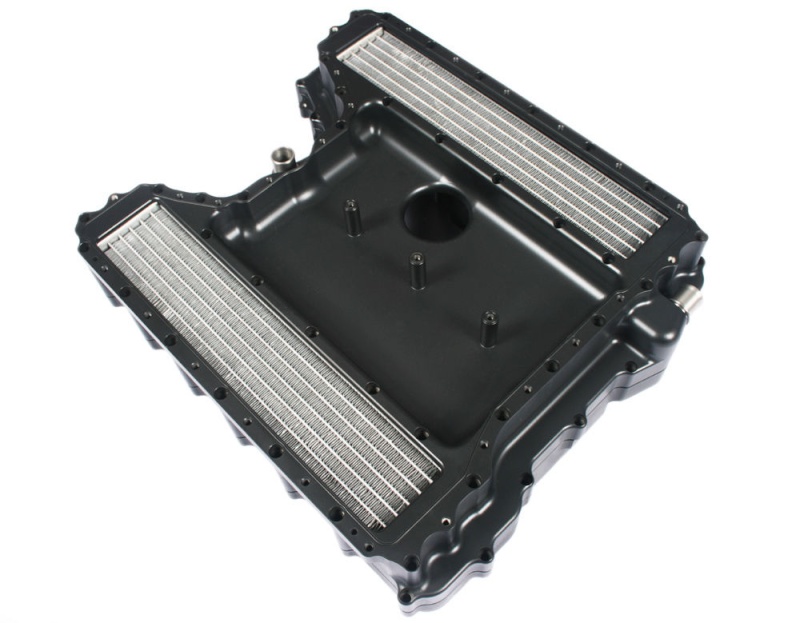

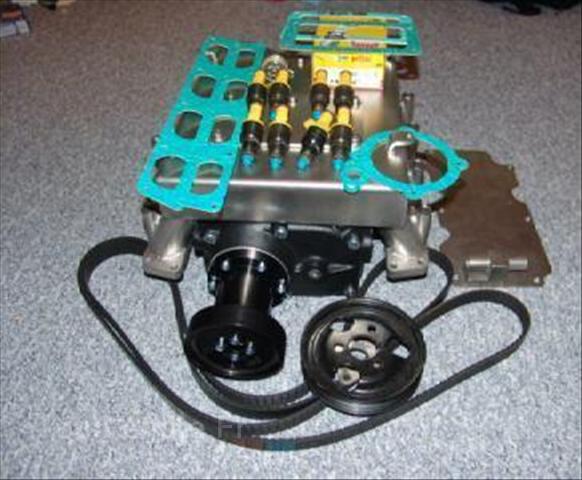

quelques info sur les compresseurs ..

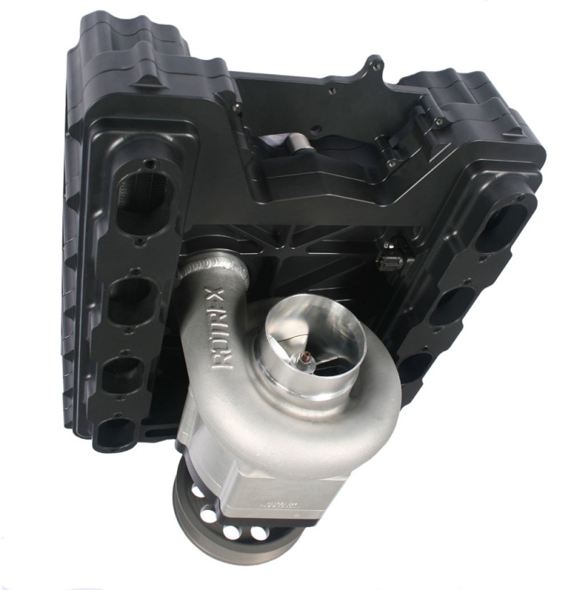

pour le tts , un rotrex c38.91

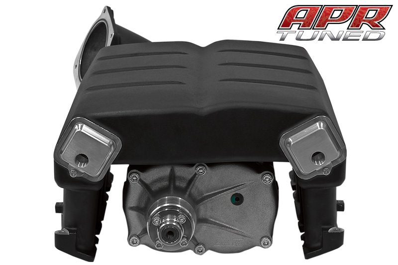

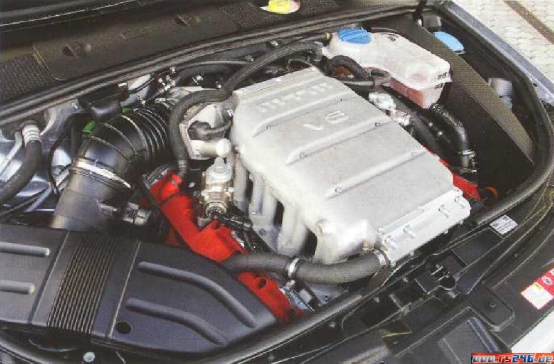

le kit APR ils utilisent un compresseur eaton m112 monte tres souvent chez mercedes et jaguar

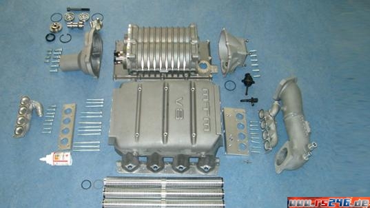

un montage pour a8 , je pense artisanal mais simplifier ..
Modifié par julienr32

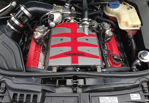

Il existe d'autre kit comme Novidem mais ancien montage
Nouveau kit novidem
Modifié par JP RS4
Nouveau kit novidem
je le connaissais pas celui la...
une idée du tarif?
Ca m'intéresse ton avis. Car ce que j'ai jamais compris c'est que sur ces kit on te propose le compresseur et des éléments pour le montage. mais on voit jamais rien concernant l'embiellage, pistons et la segmentation notamment. Pourtant ce sont des éléments qui souffrent beaucoup lorsqu'on augmente la compression avec une suralimentation (turbo ou compresseur)
Ils changent rien et ça tient? t'as fait combien de Km avec ton kit?
Modifié par shreck
On ne modifie pas la partie bas moteur oui ça tient ,il faut juste changer l'embrayage ce que j'ai fait kit 650 Nm. J'ai environ 30000 Kms avec le kit.
