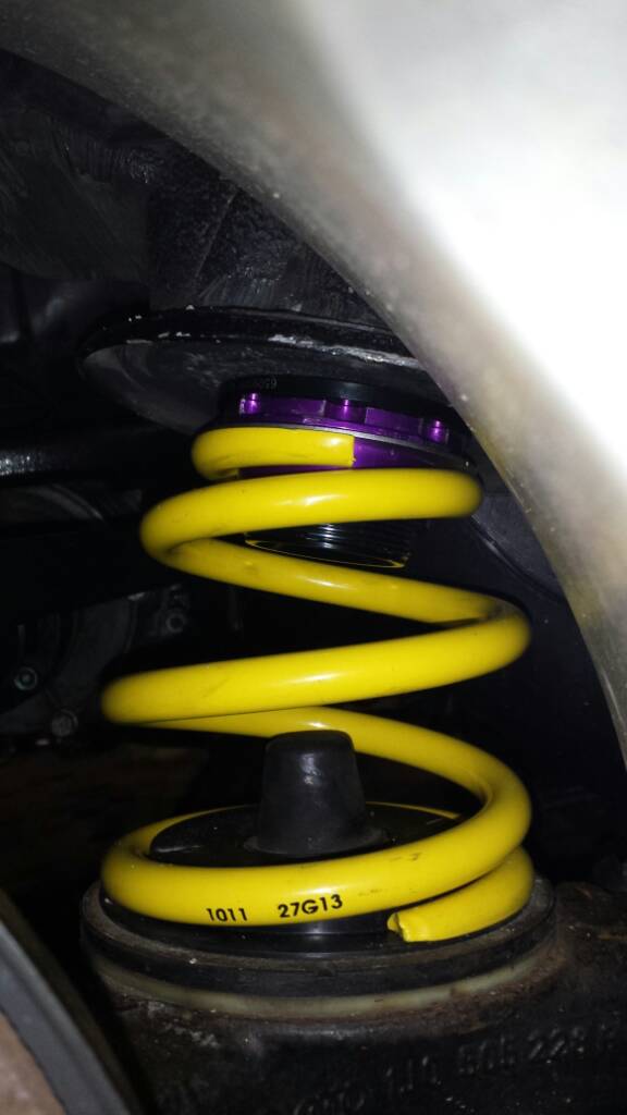

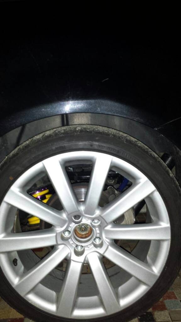

Salut tout le monde j'aimerais avoir des avis sur les kw v1.
J'ai acheté ce kit combinés filter sur asewome gti et je l'ai monter, a l'avant nikel mais la problème a l'arrière a fond de filtage il me reste tout ça. Pourtant relativement simple a monter j'ai re vérifier et je ne trouve pas j'attends vos réponse d'experts .
( En même temps j'ai installer des barres stab h&r 21mm et 25 mm plus tous les silent bloc powerflex ).9ed140e0265833b54143b298cb95387a.jpgab2e63b7eba62fa0f62f632f0de3df3e.jpg
Merci :d.
si tu peux fait une photo du ressort sans la coupelle plastique sa en aidera plus d'un à comprendre 😉
Modifié par AurelienS4-R
Les fameux patins a virer en questions c'est a la base du ressort: en noir du caoutchouc et en blanc un plastique dur5c3fd55f2ab7ad6c441d95ab5d6a0404.jpg
Une fois les patins retirer en gardant la petite coupelle kw pour accueillir l'embase du ressort, il faut aussi garder la tétine du caoutchouc noir en la découpant proprement et la remettre dans son trou d'origine (la tétine en question et au milieu du ressort) 8607094cd0e0edc44047b29b1e731518.jpg
Voila merci a clem 016969 pour son coup d'oeil sans lui j'y serait encore
