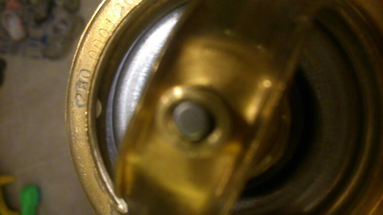

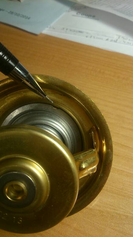

As tu bien monté ton thermostat pour qu'il purge le circuit ? Il y a un petit trou à mettre en position haute
Le problème c'est que sur le mien, je n'ai pas de petit trou, d'où mon étonnement...

Si pas de petit trou, il y a une petite encoche sur la soupape elle même
J'ai déjà redressé toutes les ailettes du condenseur de clim qui étaient pliées pour moitié et nettoyé le bas du radiateur qui commençait à ressembler à un composteur.

Et bien non, le mien est rigoureusement étanche! Dans tous les cas cela n'est utile qu'au remplissage non? Après la première chauffe, le calorstat s'ouvre et l'air s'échappe, non?

Je vais remonter le tout et mesurer les températures sur le radiateur pour voir si le thermocontact devient suffisamment chaud, et percer un trou dans le thermostat pour être sûr de la purge du circuit.

Je viens de tout remonter apres avoir percé un petit trou de 2mm dans le thermostat orienté vers le haut.
