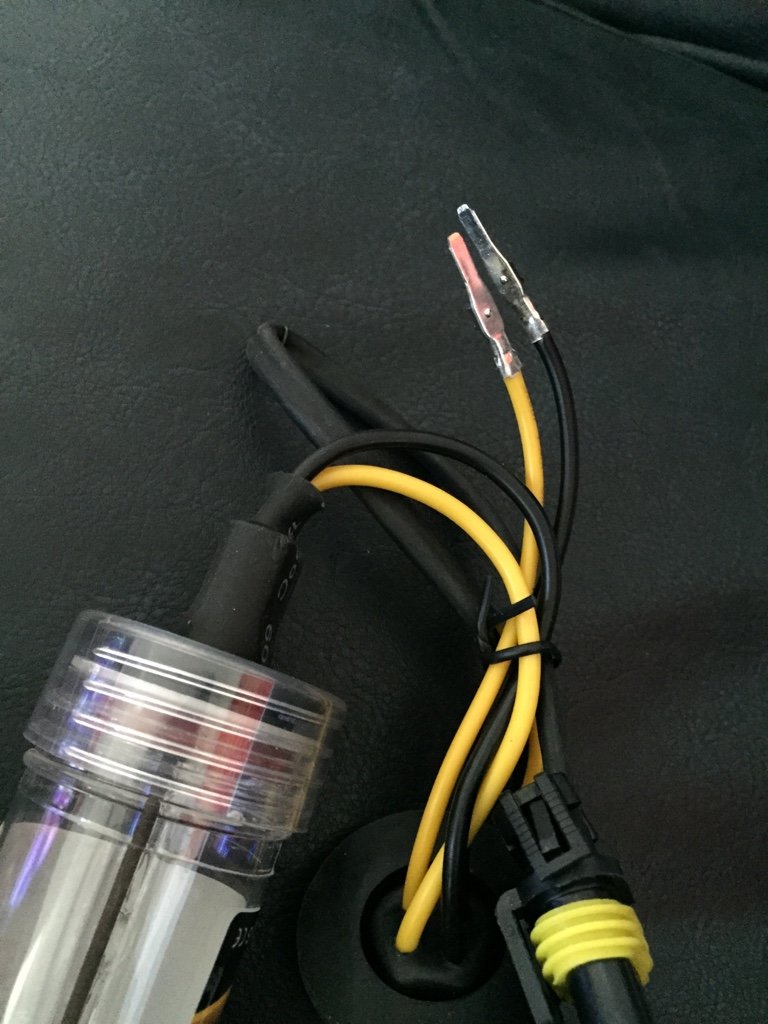

Moi aussi je viens a peine de terminer l'installation, on verra ce soir ce que ça donne, par contre j'ai monter que les feux de croisement car pour les AB il me faut un connecteur H11 pour faire les choses bien car j'ai reçu le kit HID comme ça!

Pour le montage relativement facile si on suit les codes couleurs, aucun code défaut sur le compteur, aucune interférence sur les fréquences radio ou calculateur ABS.
