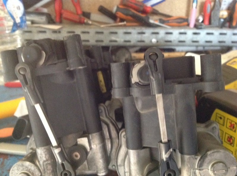

C bon j'ai démonter c fichu volet d'admission et sans surprise.
