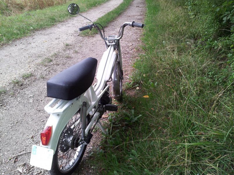

Salut les loulous !

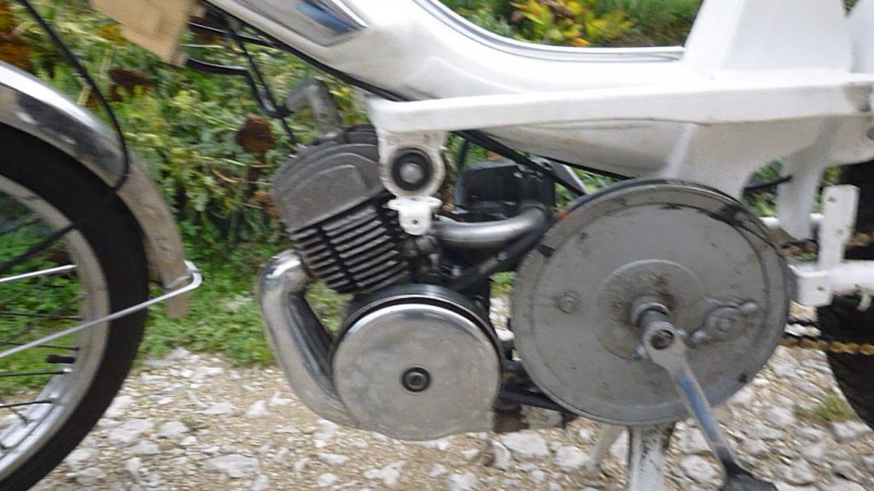

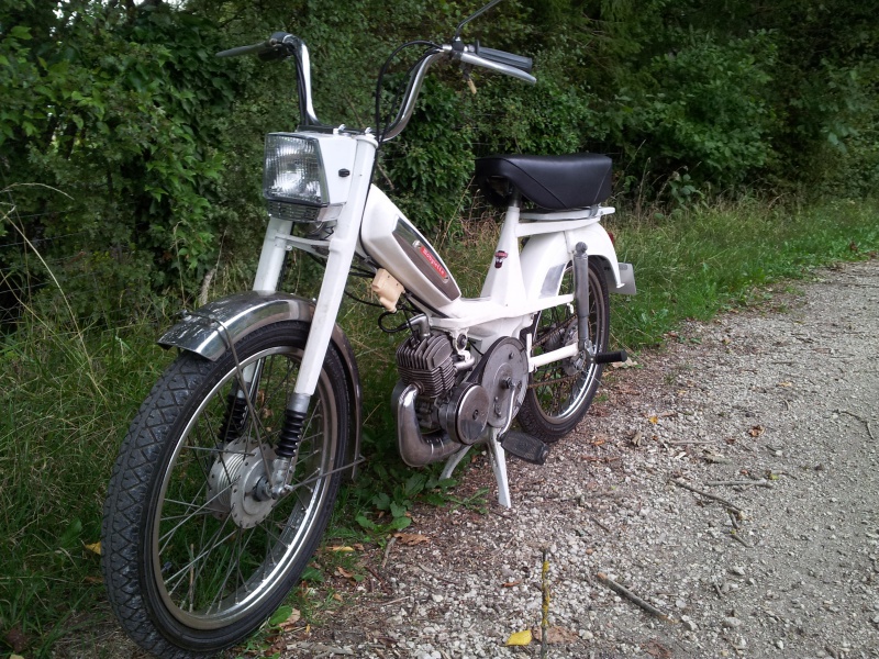

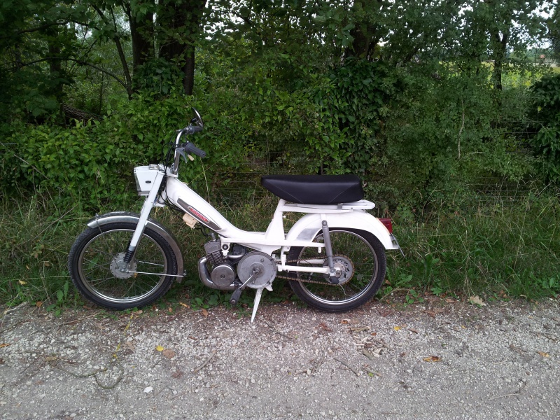

Comme convenu, voici de nouvelles photos de la bête ! :)
Bon, je ne vous cache pas que c'était mal parti pour les photos. En fait ma mob a servi de test pour un carbu de 13 que l'on pensait HS (mais en fait pas du tout), elle démarrait bien, parfait. Je remonte le carbu d'origine, je pédale pendant 10 min : rien, ça démarre et cale dans la foulée
Démontage, nettoyage de carbu : ça roule mais gros accoups, pas de puissance, rien
Je prends le temps de réfléchir (15 min : le temps d'un café :d) et vérifie machinalement le fil de bougie (qui part de la bobine) : je l'avais a moitié déboité en remettant le carbu : boulet du jour
Ca a pété au coup (de pédale), le temps de mettre le casque et me voila parti pour 20 kms de rodage : impeccable. J'ai terminé la journée en installant un gicleur de 23 à la place du 22.5 d'origine : une véritable "reprog" :p Surtout en montée ou ça compense bien l'absence de vario !
Je dois encore finir l'électricité, le câble du compteur (il arrive dans la semaine). Malheureusement, contre toute attente le moteur reste super bruyant (on m'entend à 200m). On pense aux roulements de vilebrequin, ou a une bobine qui frotte. Assez pénible (enfin plus pour les habitants que moi, avec le casque c'est correct niveau bruit)
Je creuse tout ça samedi, en plus je suis pas à l'abri de tester le gicleur de 25 :p

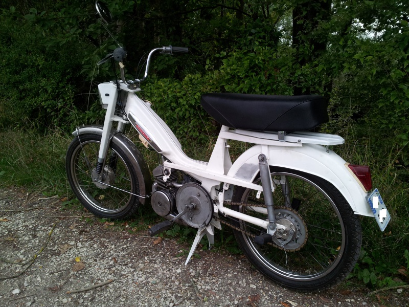

Salut les loulous !
Comme convenu, voici de nouvelles photos de la N50, avec votre serviteur en pleine route ! ;)
Bon, en complément, j'ai failli repartir ce soir avec une A6 C4, celle dont je vous avais parlé, mais vu l'offre que j'ai faite au proprio, j'ai préféré lui dire d'attendre un peu (ça m'arrange aussi) et voir ce que je pourrai en faire d'ici la (surement la restaurer un peu, si elle est toujours dispo d'ici la fin de l'année)
C'est une L92, de 1972, comme ma 50 ! C'est la deuxième que mon beau-père a fini de restaurer en même temps que la mienne. Même moteur mais culasse spécifique, même carbu. Il lui a collé un allumage électronique Moryama, c'est une véritable tuerie. Super accélération jusqu'à 50 et elle prend 75 en descente, et pourtant l'allumage est encore a peaufiner, et elle est en rodage
Elle est en super état....
Et la peinture est d'origine !
Pour la mienne, elle va surement quitter la route 1 ou 2 semaines, mon bruit viendrait d'au moins un roulement de vilebrequin HS, il faut le changer rapidement du coup. J'ai déja les pièces en rab mais le changement est pas super évident
