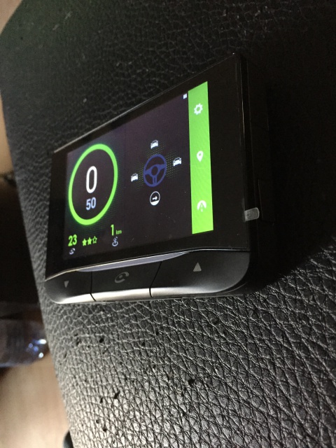

Petit achat du jour :)
Pour info je l'est toucher à 250 euro avec la garantie a vie ainsi que 12 mois d'abonnement
au lieu de 370 ! Si vous voulez renouveler votre coyote dite le moi je peut en avoir quelque un!
