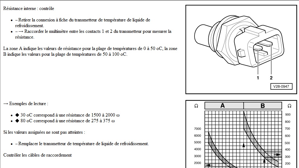

Pour contrôler le capteur de température il faut mesurer la résistance entre les bornes comme suit :
je viens de contrôler la résistance à froid: température ambiante environ 15° résultat 2930 homs. je verrai demain pour la valeur à chaud. Pour le circuit secondaire, si tu parles du tuyau qui arrive directement au bloc papillon, il passe dans l'aile AVD (mais je ne sais pas ce qu'il y a à l'intérieur) puis par une capsule (genre régulateur de pression). Pour la prise d'air, j'essaierai aussi mais je doute car le régime oscillerai mais là, il est stable jusqu'à ce qu'il chute d'un coup. Il arrive parfois qu'elle ne cale pas, elle tombe à environ 500 tours, tourne comme une patate du genre sur 4 ou 5 cylindres pendant quelques secondes puis remonte sans que j'intervienne.
