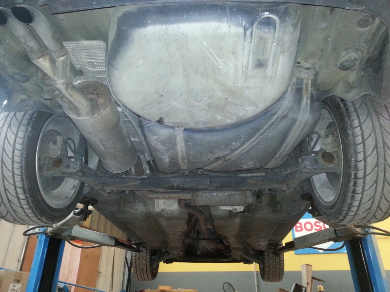

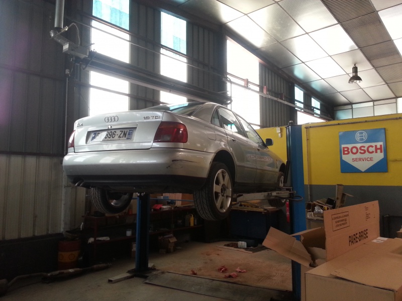

Passage à l'inspection de l'A4. Très bon dans l'ensemble, les deux cardans seront bientôt à faire cela dis.
Soufflet de cardan droit, côté boite percé, et le cardan gauche (conducteur) a bien trop de jeu.
Modifié par geygey521
Soufflet bousillé, sans aucun doute. J'ignorais que ça pouvait également se produire coté boite… étant donné que ce soufflet a beaucoup moins de contraintes que le soufflet coté roue. Maintenant attention, je crois que si le cardan prend un coup dans sa tronche coté boîte (à cause du manque d'huile) tu seras bon pour remplacer le cardan complet… pas bien ça…

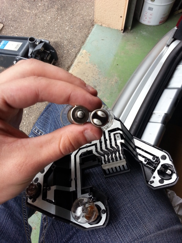

Je pense avoir trouvé pourquoi je n'ai pas de feux arrières fonctionnels. Jugez plutôt !
Ampoules P21W = 1 seul culot, branchement ok.

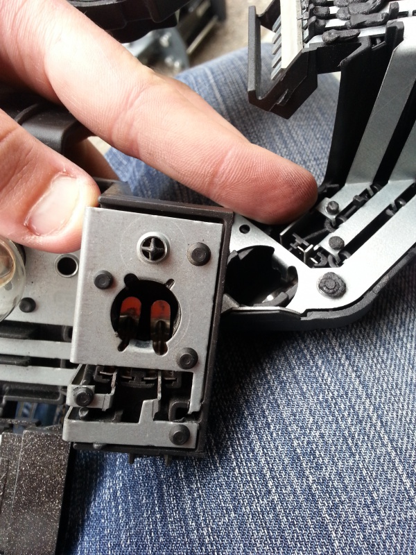

Ampoule P21/5W (feux arrières) = 2 culots et la platine est cassé, le contact entre l'ampoule et la platine ne se fait pas.

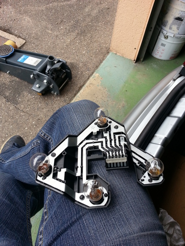

La dernière photo j'ai comparé une platine OK et celle monté sur la voiture, cassée.

Alors en fait j'ai été con, j'ai déja démonté dix fois mes feux AR mais je ne m'en rappelais plus
La platine n'est pas pareille que la tienne, la forme est différente. En fait quand tu regardes des feux de phase 2 (et phase 1 après la tienne) les ampoules sont les unes sur les autres. Sur la platine phase 2 c'est la même chose
Par contre je n'ai jamais démonté la prise alors je ne peux pas t'aider. Mais vu le nombre de tutos qui trainent sur le net la-dessus, je n'ai jamais vu une telle histoire...ceci dit tu as vraiment les tous premiers feux, donc à voir
Mais je suis sur que la platine et les feux phase 2 ca passe. La carrosserie est totalement identique sur toutes les phases donc la forme des feux aussi ;) Reste juste à confirmer le branchement et c'est OK
