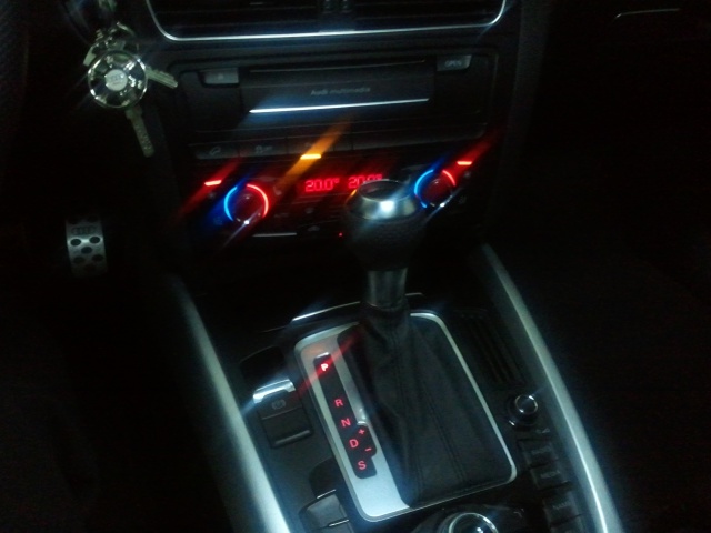

Voila je viens de vérifier sur mon Q5 qui possède le système d'origine ,et la méthode est pil poil la même que la vidéo que j'ai poster plus haut ,
j'ai le même code ( voir photo) photos que je vous est faite ( pour le même prix :secret: :secret: :secret: )

tu ne risque rien ,car apparemment c'est un code universel ,je confirme que la méthode est bonne mais c'est vrais qu'il manque une partie pour notre procédure
mais aux final aux final le codage doit être comme ceci
