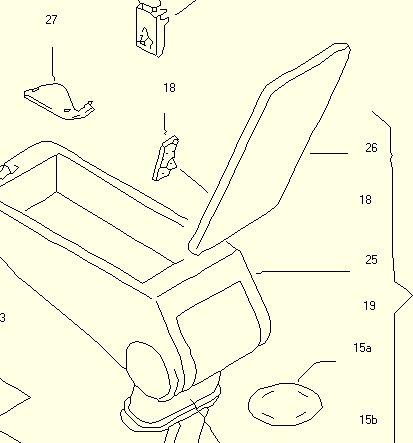

tu devras changer le couvercle ou la boite complète, la fermeture ne se detaille pas ...
merci, mais le couvercle à changer comprends l'habillage en cuir aussi? sad.gif
235906[/snapback]
oui y a le cuir avec tien une tof c'est le rep. 26

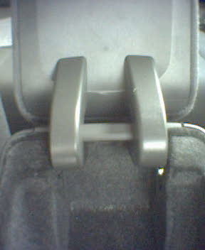

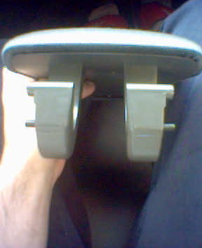

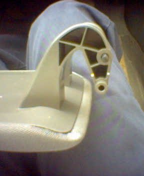

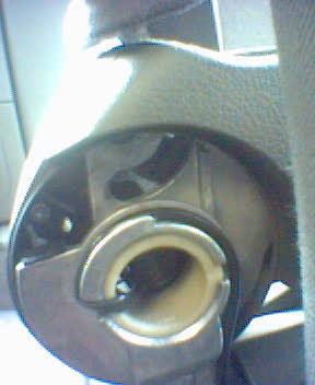

Ci joint des photos montrant comment c'est fait.
Sur celle ci, on voit le coté du système de fixation:
[attachmentid=9299]
Ici on a une vue "de derrière" de ce système. On remarque qu'il y a un point fixe (celui le plus vers l'extérieur, et un point "amovible" dans le sens qu'il bouge quand on lève ou ferme l'accoudoir:
[attachmentid=9300]
Ici on a l'ancien accoudoir avec son couvercle toujours fixé (j'arrive pas a l'enlever, j'ai peur de tout casser :\). On distingue à droite (là où il y a un peu de lumière blanche) le trou fais dans l'habillage servant à la course du point amovible quand on bouge l'accoudoir:
[attachmentid=9301]
Pour finir, on voit ci aprés le coté de l'accoudoir dans lequel est fixé le couvercle: on voit clairement l'entaille permettant à la partie amovible de bouger (l'entaille en quart de cercle), et au dessus on remarque aussi le trou permettant à la partie fixe (servant de charnière) de tenir en place (ce trou est situé au centre du quart de cercle, il est visible qu'a moitié sur cette photo car caché par la partie supérieure de l'accoudoir):
[attachmentid=9302]
Voila. Je crois qu'on voit a peu prés tout, et j'espère que mes explications ont été claires.
J'ose aussi espérer que quelqu'un pourra me dire comment enlever ce couvercle et surtout mettre l'autre :\
Ca ne me dérange pas à la limite de casser l'ancien couvercle dans le processus, mais si j'en arrive là c'est que je ne pourrai pas remettre le nouveau couvercle sans le casser aussi et là c'est plus génant smile.gif

Salut et merci pour tes renseignements.
Pour demonter il te suffit normalement de pincer les deux attaches afin de déclipser celles ci. et pour le remettre, c'est pareil.
donc comme j'ai forcé pour voir si c'était bien comme ça, tu me traite d'âne???
En tout cas, je sais maintenant que ça va me couter une cinquantaine d'euros.
Bon, deja, le couvercle de l'accoudoir central est bien plus facile à mettre qu'à enlever. Pour l'enlever effectivement il faut forcer...
Sinon, ne faites pas la même betise que moi dry.gif: en cherchant comment enlever le couvercle j'ai retiré les deux caches en "rond" à l'arrièere, un de chaque coté de l'accoudoir.
Pour les remettre, j'ai été obligé de devisser l'accoudoir pour le surelever... en plus il y a une sorte de joint qui avait été mal monté et pour le mettre correctement ca n'a pas été une mince affaire, il était tout ecrasé... ils pourraient faire attention au montage quand même (mais bon, pour avoir travaillé dans une usine chez un autre constructeur je sais que c'est pareil partout...)

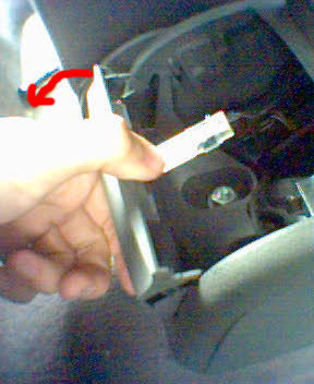

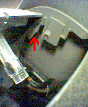

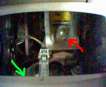

Bref, voici des photos de comment vous en sortir si vous faites pareil...
1) Retirer le cendrier arrière sous l'accoudoir
2) En dessous de ce cendrier il y a une pièce plastique, un rectangle de genre 12cm*5cm de haut. Pour le retirer il y a deux clips a l'interieur, un de chaque coté, qu'il faut pousser vers l'extérieur (les sièges) en faisant basculer cette pièce plastique:
Un clip:
[attachmentid=9335]
Le basculement:
[attachmentid=9336]
3) Devisser le support (une grosse pièce métallique verticale) de l'accoudoir
(a devisser: en rouge; en vert: la pièce plastique qui est à enlever à l'etape 2)
[attachmentid=9337]
4) Lever l'accoudoir, ce qui permet de remettre correctement les caches... (remettre d'abord le simple à droite, puis remettre celui de gauche; ensuite, remettre le joint par en dessous)
5) On remet tout en place, on revisse, on remet le cache plastique rectangulaire, on remet l'accoudoir, et hop...
(bon, je sais pas si ca va servir d'avoir posté tout ça, mais si ca peut dépanner quelqu'un...)
