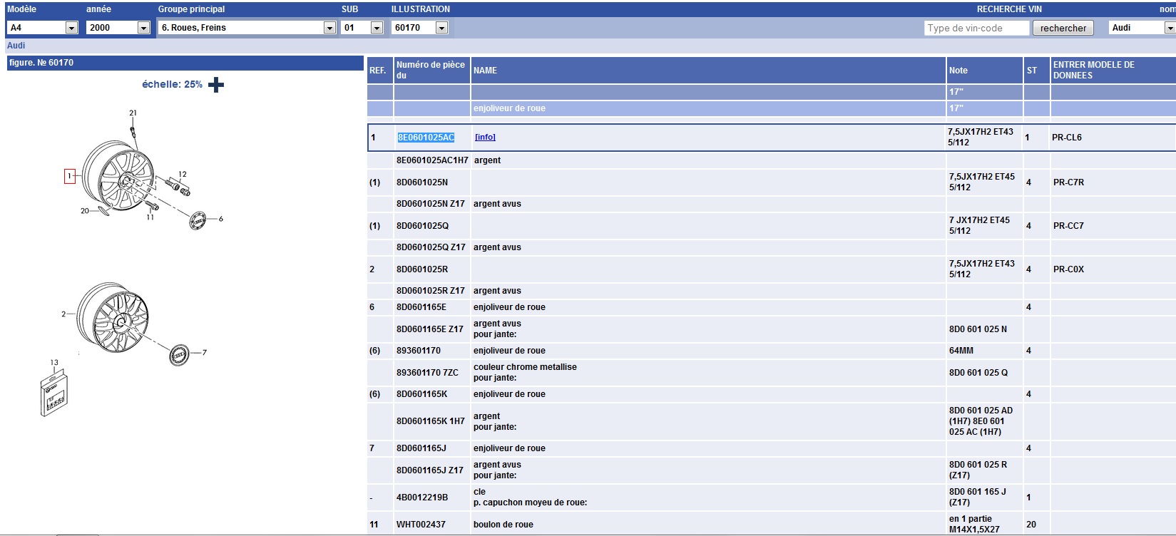

Est-ce que les jantes alu de S4 B5, se montent sur un S4 B6 (j'ai souvent vu l'inverse :jap: )? Pas de soucis avec les étriers? j'ai des spacers ça devrait aider dans ce sens là...
C'est du ET 45 aussi?
Les boulons conviennent aussi?

Merci, je l'ai aussi sur titine, ma question est de savoir si les jante de B5 se montent nickel.
les B5 et B6 ont le meme entreaxe (5x112) donc oui les jantes de B5 en 17 passe sur la B6

Je parlais du déport surtout... Avec des spacers...
j'ai touver ca
Modifié par Manu88
Merci Manu,
Je crois que les S4 V8 sont en ET 45, donc le 17’’ en ET 43 seront 2 mm plus à l’extérieur, nickel !

oui les S4 B6 sont en ET45
