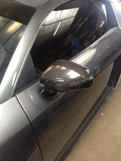

Je viens de les recevoir ... J'explique leur process :
C'est un rétro d'origine (oem) donc toutes les interfaces sont les mêmes.
Ils le couvrent d'un tissu de carbone (environ 1mm)
C'est très propre, le vernis est super glossy. Ca va être raccord avec mes sideblades :-)
il faut que je trouve le temps de les monter ... En plus de mes filtres K&N.

et voilà les rétros montés livrés sans pb par NEIDFAKTOR§
Interessant, ils ont l'air d'être bien finis.

Ca y est. Je les ai montés (Neidfaktor) avec mes petites mains (1h00 pour le premier et 0h30 pour le deuxième).
Plusieurs remarques :
Ce n'est pas le même motif de tissage que mes siddeblades (il faut être un spécialiste pour le voir : sergé vs toile)
L'ajustement des leds n'est pas parfait (mais là, je chipote). Attention, c'est fragile. Ne pas forcer sur le serrage sous peine de fissurer une oreille de fixation.
Il manquait un plot pour fixer le moteur dans une des coques (pas les 2). Je me suis arrangé, pas d'impact fonctionnel mais pénible surtout quand tu t'en aperçois une fois que tu as tout démonté. :meanie:
