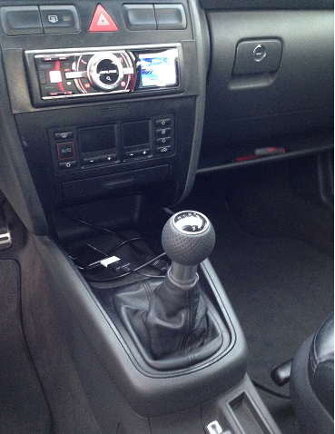

Sinon juste avant de partir samedi j'ai craqué et j'ai monté l'essuie glace arrière de la golf V et le pommeau S-Line. C'est un bonheur ce pommeau on y prend vite habitude et on l'a mieux en main que l'ancien pommeau. Par contre désolé je n'ai pas de photo, pas eu le temps. Je vais essayer de voir pour en faire cette semaine ;)

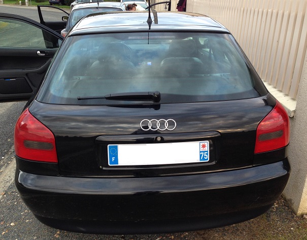

Pour le coup j'ai fais les photos du pommeau ainsi que de l'essuie glace arrière :

Le pommeau S-Line est top, je le trouve mieux que celui d'origine niveau prise en main ...
