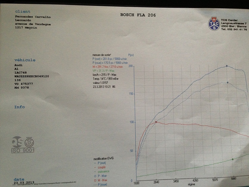

voila, aujourd'hui c'était jour béni.... un petit saut au banc de puissance du TCS a Bienne en suisse.
banc de puissance 4 RM
l'audi A1 ayant actuellement 9'000km je me suis dis qu'il était peut être temps que je lui fasse mesurer sa puissance.
pour rappel j'ai :
Après cata Milltek resonated
Filtre a air k&N dans la boite a air d'origine
AUCUNE REPROG
la belle a sorti 201.8cv et 291.7nm de couple.... (cf graphique attaché)
Je suis vraiment très très satisfait des resultats :)
Pas mal par rapport à l'origine sans reprog. LA différence :o
Pas mal !!!!!!! la mienne testé au banc en belgique sort 200,3cv pour 282,4nm après 11000kms. et perso chuis complètement d'origine. ^^
pour une fois qu'une audi sort plus qu'annoncé ; souvent S3 TT et S4 sortent moins qu'annoncé au banc.
ne pas oublier qu'un moteur peut sortir jusqu'à 10-12% en plus ou en moins. bah là c'est en plus. perso je l'ai faite mesurée car je trouvais que ça marchait fort pour 185cv.
Avis à d'autres tests pour comparer. ;-)

clairement Kartman... mais on a aussi passé une des nouvelles audi S8 avec un 4.0TFSI... 20cv de plus oO
Maxor, un petit passage au banc est vite fait :)

je viens de voir que j'ai oublié de mettre la courbe :(
c'est chose faite :)

80.- si t'es membre du TCS
120.- si tu l'es pas :)

petite question...ceux qui ont 200CV consomment t'ils de l'huile?car 15 cv de plus cela me parait beaucoup;sauf si les frottements sont diminués..pour infos les motos ou les voitures de compétitions mangent beaucoup d'huile...
Invité LeoLeandro
beatnic : aucune consommation d'huile pour ma part. je suis a 10'000km et j'ai toujours pas rajouté un dl... que se soit d'origine ou reprog , la consommation d'huile devrait pas changer MAIS , il y a pas mal d'A1 qui ont un problème de conso d'huile et il y a un topic a ce sujet. cela ne concerne pas toutes les A1.
Dan : je dirais que pour un Stage 1, c'est tout bon .. mais au dessus.. c'est la merde :/
Perso j'en suis à 2L rajoutés depuis le début, dont 1,5L les 2500 premiers kilomètres, ça c'est atténué avec le temps et là ça bouge pas depuis un moment. ;-)
