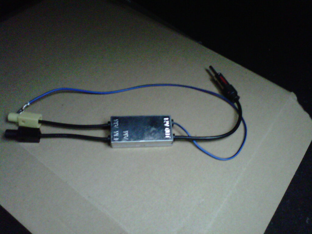

Et le GPS ne marche pas, et la je ne sais pas vraiment d'ou sa vient, j'ai cette piece en plus mais si je la branche sur l'adaptateur radio pareil pas de GPS et plus de radio ....
sur ta photo on dirait un amplificateur d'antenne ... sur le rnse, le systeme d'antenne est une prise double, qui ressemblerait peut etre au 2 tiennes cote a cote .. ensuite tu as sans doute le fils bleu pour le 12v, et l'autre prise pour relier ton antenne ...

j'ai réussi a utiliser le GPS !
Sinon pour l'antenne la radio a l'air de fonctionner correctement sans ce cable de branché
