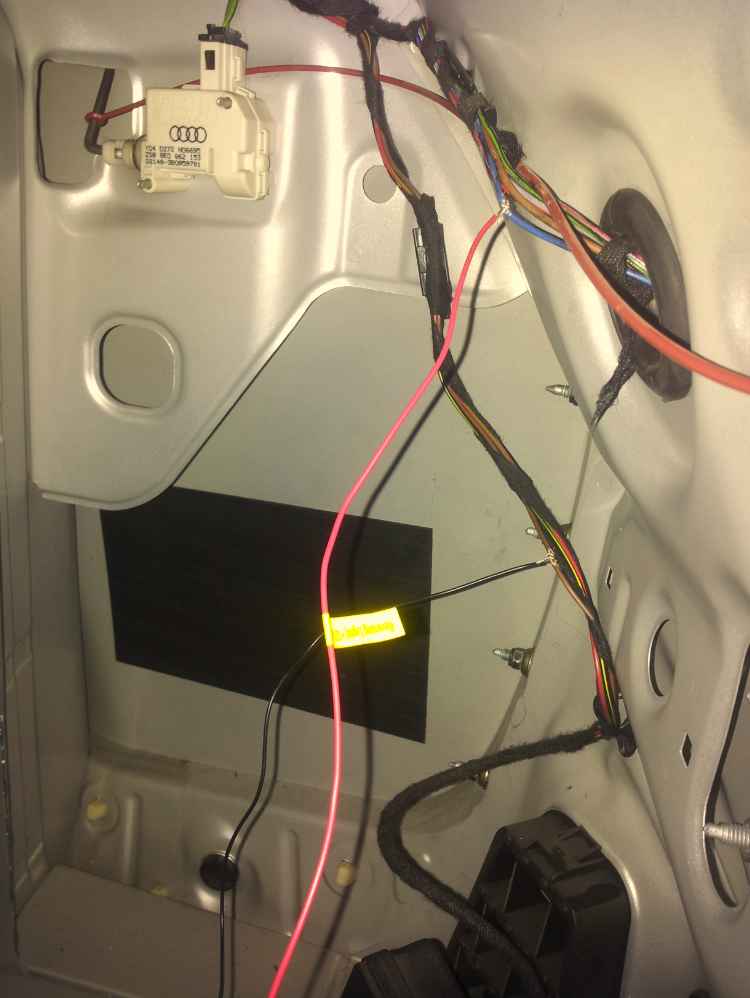

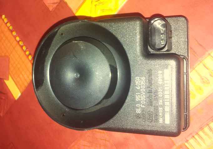

hello, petite question en demontant le coté droit de mon coffre pour ces foutu branchement de mon radar de recul( d'ailleurs toujours pas trouvé la solution) je suis tombé sur ça : c'est quoi ? photo jointe

oui merci , je viens de voir sur le net.
Je vous poste une petite photo de mon montage qui ne fonctionne pas .

donc noir du kit valeo sur breun et rouge du kit valeo sur bleu et rouge. Mais ça marche pas .
Le brun c'est bien la masse ?
le rouge et bleu le + du feu de recul ?

Personne n'a un schéma ou vue eclaté pour le feux arriere ?
J'ai regardé sur Elsa win alors ça donne ça pour une A4 Berline de 2003
Ampoule de feu de recul G = Bleu
Ampoule de feu de recul D = Blanc/vert
Raccord de mise à la masse = Marron
merci beaucoup malcomx, je regarde demain et je vous dis :)
Elsawin c'est la bible Audi, donc y devrait pas y avoir d'erreur....
merci mais comme tu le voix sur la photo j'ai pas a droite la couleur vert et blanc

oui beau tutos mais moi le branchement des cables me pose problème comme tu as pu le voir et les couleur qu'on m'a cité ben comme tu le vois sur la photo j'ai pas ces couleurs de cable et sur ton tutos aucune infos sur les couleurs.
