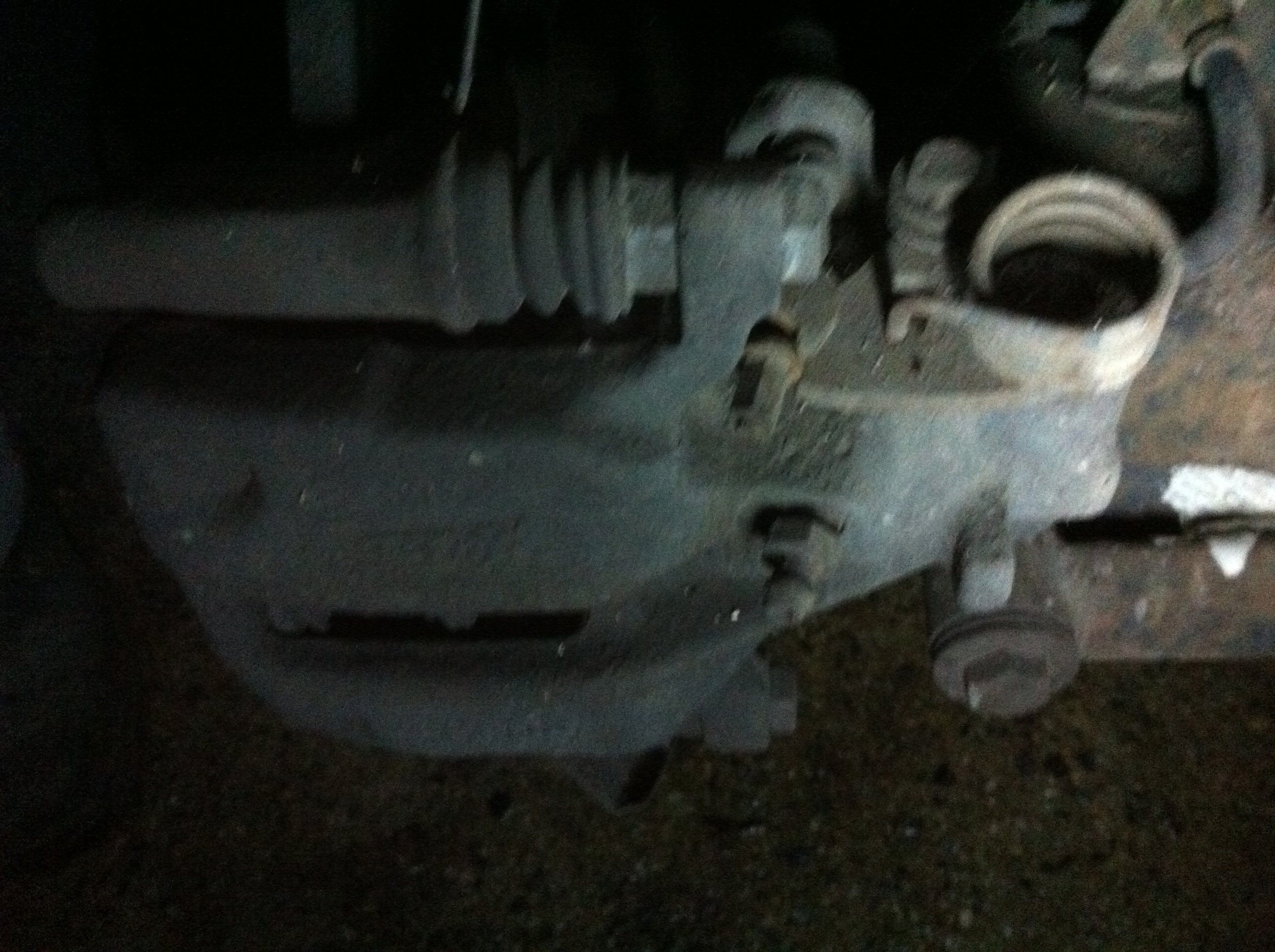

Par hasard, qqn aurait un étrier de frein arrière gauche (côté conducteur) pour une audi 100 c4 de 94?
J'ai trouvé un vendeur d'étrier de frein d'audi 100 c4 mais de 92, les étriers, enfin, le système de frein à main, n'est pas exactement le même, le ressort de rappelle se trouve à l'extérieur selon les photos que j'ai pu voir.
A part cela y-a-t-il une différence majeur qui pourrait empêcher le montage sur mon modèle de 94???
As tu des photos pour comparaison ?
Sinon j'ai un étrier qui provient d'une a6 de 1995, ça peut être les mêmes
c'est normalement compatible entre 100 et A6, pour peu que tu respectes le critère 2RM/quattro.
la difference est que le cable du frein a main arrive par l'avant sur 2RM, et dans l'axe du cardan sur quattro.
Attention aussi, en quattro, tu as différents diamètres de piston et aussi différentes épaisseurs de disques (ventilés ou pleins)
Memphis, pourrais tu m'envoyer une photo de ton étrier? Je te dirais si c bien le même que le mien ;)
Voici des photos de l'étrier version 92, le ressort de frein à main est à l'extérieur, pas sur mon modèle de 94. Et il me semble que la vis de purge n'est pas placé au même endroit également, ce n'est qu'un détail ^^
Memphis, normalement, c'est exactement le même que le mien, j'ai regardé les références sur ETKA, elles sont identiques. Celles de 92 par contre ne sont pas les mêmes. Dis moi ton prix ! ;)
moi je suis curieux, et je veux bien voir une photo cote a cote des 2 etriers
Voici l'étrier de ma chérie ^^ je n'ai pas celui de 92, ce sont des photos que le vendeur m'a envoyé.
