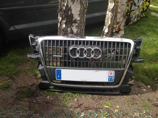

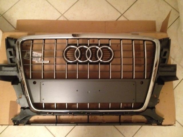

J'ai récemment reçu une calandre S-Line que j'ai commandé en Allemagne sur eBay.de la semaine dernière.
Je voudrais savoir si certains savent comment démonter la calandre d'origine pour installer la nouvelle.

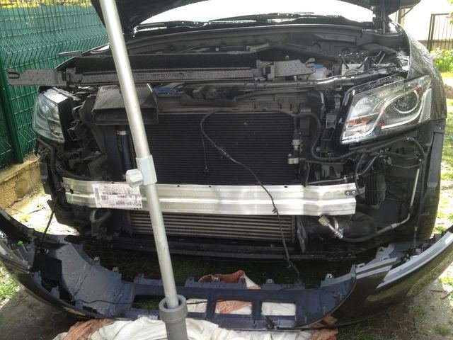

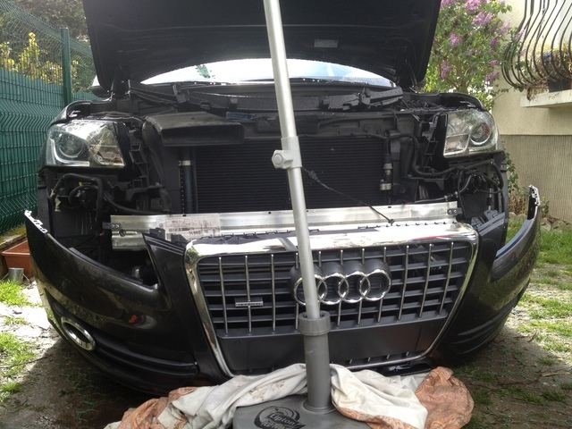

Pour changer la calandre tu dois démonter le parechoc ensuite cela va tout seul. il y a quelques vis en dessous, quelques une dans les passages d'ailes et des rivets plastique réutilisables sur le dessus en plus de quelques vis.
Tu peux voir quelques photos sur mon topic ici : Modifications Q5 TFSi Tom-S3

Je l ai payé 40,50€ + 40€ de frais de port soit 80,50€ TTC

J'ai fait le montage seul mais c'est mieux à deux pour éviter d'abimer la parechoc lors du montage / démontage, pas facile de tenir un morceau de 2m de large et de bien le positionner seul.
Je dirais que tu vas en avoir pour environ 2h minimum si tu as les bons outils. Audi met environ 1h.
La plaque d'immatriculation est fixée par des rivets, il faut les faire sauter à la perceuse pour réinstaller la plaque avec des rivtes neufs et la pince à rivets.
Non les outils qui sont dans le coffre ne te serviront à rien, il te fait des tournevis Torx, un petit tournevis plat, et peut être des douilles, je ne sais plus bien.
J'ai ajouté sur ma photo la localisation approximative des vis et clips à démonter pour enlever le parechoc mais te penses tu capable de faire cette opération ?
