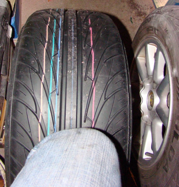

J'aimerai votre avis pour le choix de mes spacers. J'ai acheté des jantes 19x9.5 avec des 235/32/19 pour mon cab (1992). La jante de 9.5J passe sans problème à l'arrière, il y a environ 2 cm de jeu. À l'avant, au niveau de l'amortisseur il y a un peu plus d'1cm, là aussi cela devrait aller. Le problème est au niveau du point d'ancrage de la rotule de direction, là il y a seulement 3 mm entre le pneu et la rotule.
Je sais que le pneu travail lors des virages. La déformation du pneu est le plus important en bas au niveau du contact avec le sol. En haut au niveau de l'amortisseur le travail est beaucoup moins important. En plus mes pneus sont monté "stretch" en V (235 sur du 9.5) donc le flanc du pneu ne bouge pratiquement pas. Mais par sécurité, je vais mettre des spacers.
Donc ma question est : quelle épaisseur de spacers je dois acheter. 3, 5, 8, 10mm ou plus ?

Je pense qu'un spacer de 5mm sera suffisant.

Comme tu peux l'entrevoir sur 1ière photo la voiture est complétement désossé. Je suis en train de la restaurer. Donc, je pense que tu auras essayé la tienne bien avant.
