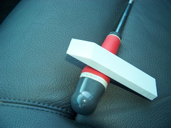

d'abord les outils:
assez simple, il faut un cruxiforme et un levier (fait maison et assez souple)

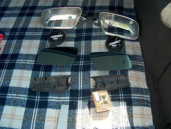

les coques:
achetée sur .bay, 200 roros avec mirroirs et moteurs (même les vis!)[attachmentid=6679]

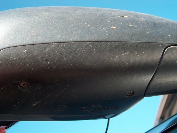

étape 2:
retirer les 2 vis inférieures.
[attachmentid=6681]

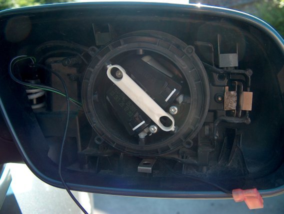

étape 3:
retirer les 3 vis du moteur, pas la peine de le débrancher.
[attachmentid=6683]

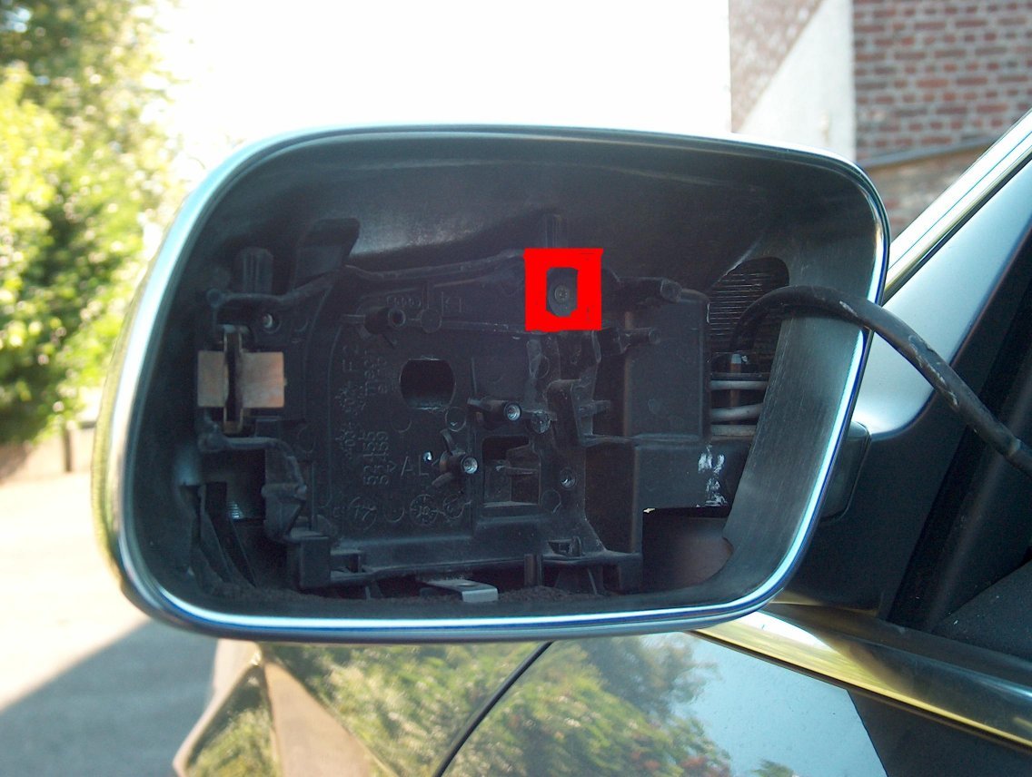

étape 4:
retirer la vis intérieure
[attachmentid=6684]

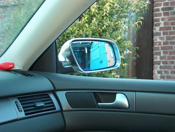

asseyez vous et admirez :
[attachmentid=6685]
plus que l'autre coté à faire. encore 10 minutes pour se dire
wouaaaf quelle geule!!!!

pour l'étape 4, voici une photo plus claire...
[attachmentid=6687]
