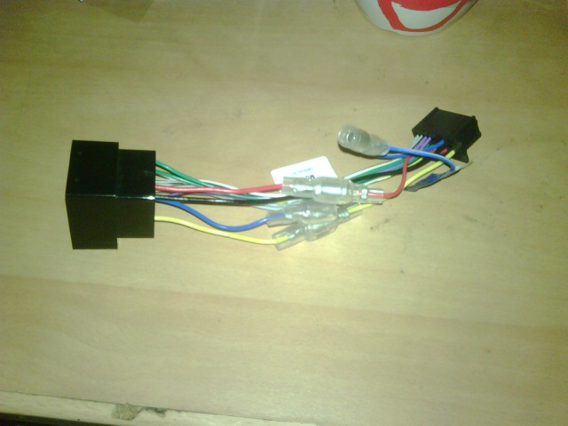

Dégouté.... premier achat et deja ça coince... j'ai acheté une autoradio pioneer DEH-6300SD (photo ci dessous) et rien ne marche. J'ai une audi A3 de 99 (phase 1 je supose). Je suis pas le plus doué pour ce qui est des connectique, mais je sais encore brancher deux cables ensemble, si quelqu'un pourrais m'aider ça m'arrangerais je vais faire des photos de mes cables voitures pour qu'on puisse me dire a quoi sert quoi... merci a celui au ceux qui m'aideront :D
ps : j'ai remarqué que le fil de masse (le brun) n'est plus relier a l'auto il est dans le vide, est ce normal??
photo de l'autoradio :
photo des cables fournis avec l'autoradio :

Salut ! j'ai le meme autoradio et seulement du inverser le jaune et le rouge pour le + continu...tout le reste sur le faisceau d'origine :)
Salut a toi... Mais j'ai essayer d'inverser et ca n'a pas fonctionné :(

voici les photos des cables :
ici j'ai le file rouge et blanc et le file rouge et jaune soudé ensemble est ce normal???
ici j'ai le file brun qui devrait etre la masse qui a ete coupé
ici j'ai le cable de l'antenne relier a une boite en metal et un fil noir
et ici je sais pas ce que c'est???
si quelqu'un peut m'expliquer et me dire a quoi correspond a quoi ça me sera bien utile, merci d'avance pour vos réponses :D

Les 2 fils ensemble sont le + permanent et le + contact, c'est ce qui fait que ton poste se coupe quand tu coupes le contact. L en l'occurence, c'est toi qui devra le couper toi même, il sera en route même avec le contact.
Par contre je ne vois absolument pas comment ton ancien poste pouvait marcher sans le fil marron, c'est la masse, donc absolument improbable? Tu dois idéalement retrouver l'autre partie du fil marron et les remettre ensemble.
Si tu ne retrouves pas l'autre bout, il faut que tu tires un fil de masse. Tu prends un fil du même diamètre, tu trouves une masse (une vis sur la carrosserie de la voiture, du fer) et tu y relies ton fil. De l'autre coté tu le branches à ton bout de fil marron. Autre solution, tu prends ta masse sur un autre fil marron qui traine dans le coin, n'importe lequel, un fil marron est forcément une masse. (attention, pas sur un fil de haut parleur si jamais il y en a un de marron, normalement non)

inverse jaune et rouge( sur faisceau autoradio) et ton poste se coupera au contact du moins moi c'etait ca
merci stephane50, salut hybrid.A3, j'ai fais l'inversion et ça n'a rien changer... l'inversion c'est pas pour la mémoire des présélections?
Electrique auto de base :
Arrivée en + permanent = fil relié direct à la batterie (en passant par la boite à fusible). Le + est donné tout le temps.
Arrivée en + contact = fil relié à la batterie en passant par le contact (et biensur la boite à fusible). Le + est donné uniquement quand le contact est mis.
Par exemple, tes phares sont en + contact, tu ne peux les allumer qu'avec le contact. Tes plafonniers sont en + permanent, tu peux les allumer contact éteind.
L'alimentation en + permanent de ton autoradio sert justement à ce qu'il ai de l'éléctricité tout le temps pour garder en mémoire les préselection, l'heure etc, et pour pouvoir l'allumer sans mettre le contact. Si ton poste est bien branché, il se coupe quand tu coupes le contact (plus contact), mais tu peux quand même l'allumer contact éteind (grâce au plus permanent).
Maintenant, a toi de trouver ton + permanent et ton + contact avec un tournevis testeur (normalement le rouge est le permanent et le jaune le contact). Ensuite, tu prends ta notice, tu regardes ou ils disent de brancher le plus permanent et le plus contact à l'arrière de ton autoradio et puis zou.
Modifié par JS2
genial les informations, la c'est claire j'ai tout compris :bigthumbup:
Maintenant encore une tite question :D , si mon + contact est soudé au plus permanent cela devient deux + permanent je supose, donc faut que je desoude le tout et retrouve le cable qui va de mon contact a la radio et relier ça comme il faut?
