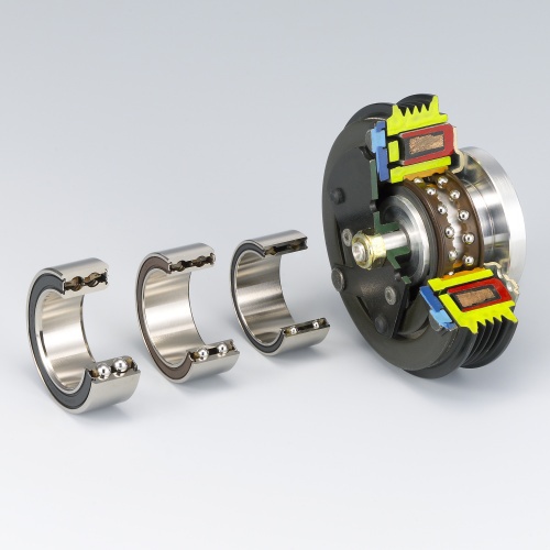

La climatisation fonctionne avec un compresseur entraîné par la courroie d'accessoires.
Il s'agit d'un compresseur qui consomme pas mal d'énergie (#10CV) par conséquent il n'est pas entrainé tout le temps mais seulement en cas de besoin. C'est pour cette raison qu'il y a un embrayage qui permet ou non l'entrainement du compresseur par la courroie.
:coucou:
En rouge la bobine d'électro-aimant : c'est elle qui va permettre d'embrayer
partie jaune, entrainée en permanence par la courroie d'accessoire.
Partie bleue accouplée sur l'axe du compresseur de clim

Oui il arrive que les "lamelles mobiles" qui assurent le mouvement embrayé/débrayé finissent par se casser sous l'effet de la corrosion et des mouvements répétés : on fini par perdre une bonne partie de ce flasque (bleu) et forcement, la clim ne fonctionne plus...
