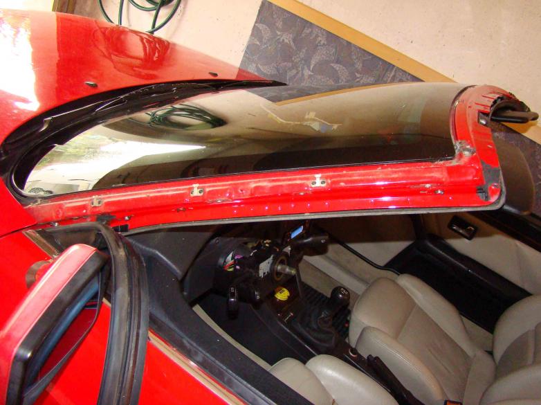

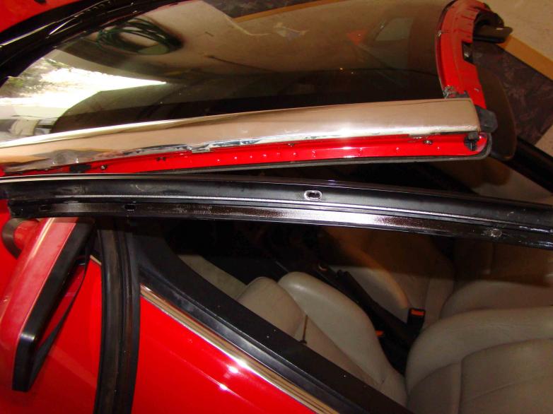

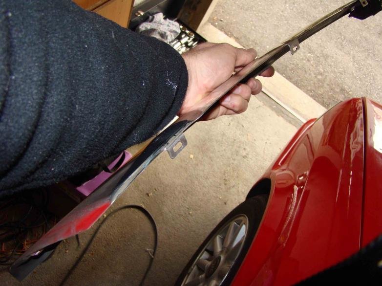

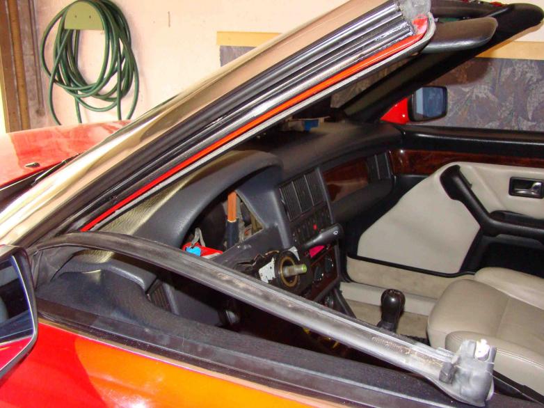

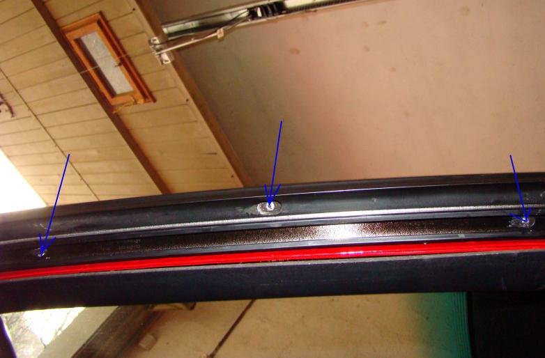

Voilà, s'est fait ! Voici quelques photos pour ceux quisont intéressé.
Il y a 3 rivets à faire sauter.
Ensuite, il y a 2 autres rivets qui tiennent la baguette
