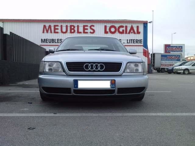

Je suis un nouveau heureux propriétaire d'un beau A6 c4 v6 150ch et j'en suis vraiment très content, mon problème est que je cherche a commander un kit Xénon mais je sais pas lequel kit choisir entre les kits H1 H3 H4 H7 et autres. Désole de poser une question aussi nulle surtout que j'ai essayé de voir par moi même en démontant les ampoules mais le souci est que je vois plusieurs ref: H1 H3 et un autre je comprends rien voila pourquoi je me tourne vers vous avant de faire une bêtise.
Merci d'avance

As tu les phares à lentilles ou pas?
post-83439-0-50415200-1320950778_thumb.jpegBenn.... Je crois que c'est un A6 C4 avec les infos que j'ai. J'ai vraiment besoin d'aide car je n'ai aucun manuel vu que c'est un vehicule que je viens de prendre en occaz

OK, donc pour les ampoules c'est du H1; il me semble :bien:
Ok merci, si j'ai bien compris il y a deux H1 dans chaque phare ? en fait j'aimerais bien que quelqu'un m’explique la décomposition des phares si possible

Pour les phares c'est du H1 et les codes c'est du H4.
Ton phare est en "3 parties" --> une partie phare (H1), une lentille code (H4) et (si tu as) une lentille antibrouillard (et je sais pas ce qu'il y a dedans je les ai pas :icon38: )

Code H1
Route H1
AB H3
J'ai le même optic que KIRIKO tout dans le même optic
Enfin c'est se que je lis sur ma documantation AUDI
