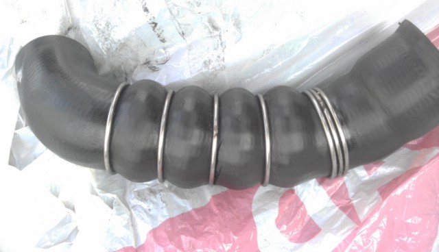

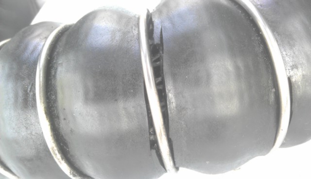

Bon voilà, mon mécano m'a enfin trouvé la panne, elle fumait de plus en plus à 2000trs et plus de couple.
C'était tout simplement une durite du turbo qui était coupée et donc l'air s'échappait par cette fuite.....
c'est pas grâce au forum car pas de réponse, j'aurai aimé plus de soutien....
Bref, je partage mon expérience avec des photos.....
Le Prix de la pièce : 127€ HT
J'en ai profité pour faire la vidange et changer mon clignotant droit de coté : 9.33€ HT
