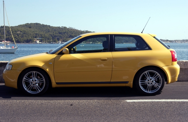

Salut tout le monde :coucou:
Voici quelques photos de ma caisse,que j essaie, petit a petit de modifier a mon gout!
Pour infos,ce vehicule arrive tout droit d'Italie,a sejourner un bon temps a Monaco,une petite annee dans le 06(Alpes maritime)et desormais dans le 83(Var)!
Pour infos elle vient d avoir 140000 KM
Son interieur tout cuir noir
Toutes options sauf radars de recul <_<
Petit appercu :bigthumbup:

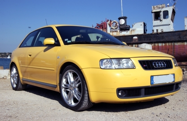

Ton capot est mal réglé ...
Sinon quels sont les modifs apportées, et les futurs? :)

En effet pour le capot,c'est ma face avant qui a subi un leger choc par l'ancien proprio!Elle a été recollé d'ailleurs au niveau du systeme de fermeture!Donc tant que je ne changerai pas la face avant il n y aura guerre du mieux et ce n'est pas une mince affaire!!
Pour l'instant les modifs apportées:les jantes,Une serieuse epuration au niveau du compartiment moteur,et j'attends un filtre a air green sinon pas mal de modifs de prevues une reprog incessament sous peu par S3TEAM,une ligne echappement inox si j'en trouve une bonne d occase etc etc mais bon il faut la finance et du temps :bigthumbup:

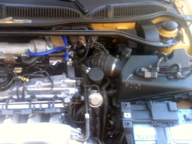

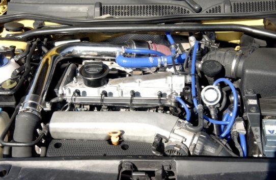

Je vais d ailleurs commencer par vous faire partager une petite modif concernant la N249,le but est de la deplacer, et d'avoir le cache culbuteur degager sans la supprimer!
Voici donc quelques photos et explications :bigthumbup:
demontage de la N249 et surtout bien identifier les durites avant de les defaire.Il n y en a que Trois :bigsmile: et la fiche electrique

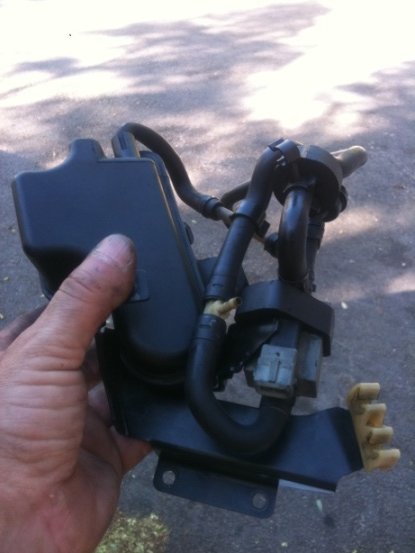

Voila le systeme N249 entre mes mains :bigsmile:

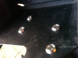

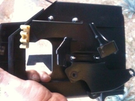

Ensuite il faut demonter le compartiment batterie qui est fixé par 4 vis,afin que l'on puisse facilement le percer pour pouvoir fixer ensuite la N249 et sa fixation d'origine :bigsmile: la tof du compartiment batterie percé
voici ce que donne le support de la N249 fixée sur le compartiment batterie
voici ce que ca donne a l'interieur coté batterie
Et voici l'ensemble fixé :bigthumbup:
Bon ben apres il reste plus qu a rallonger deux durites et rallonger egalement les deux fils d 'alimentation.Concernant ce dernier d ailleurs ,desolé :( j ai oublié de prendre les photos de la manip, mais bon c'est pas sorcier :rolleyes:
Couper les deux fils en laissant quelques centimetres derriere la fiche en ayant le + de la batterie debranché pour la manip :rolleyes:
On ne peut pas se tromper pour la rebrancher car les deux fils sont de couleurs differentes.Moi j'ai utilise un fer a souder de l'etain bien sur(pas de cosses ni de sucres)et de la gaine thermoretractable.Ensute j'ai fait suivre le fil jusqu a l'electrovanne au mieux et au plus propre avec quelque colliers rizlan.
Et voici le resultat final :bigthumbup: (J'en ai profité pour mettre de la durite silicone)
vue de plus pres
et une autre
Voila les copains je tenait a vous le faire partager,ca peut aider :rolleyes: et donner des idees! Je remercie d'ailleurs Buckjp pour sa patience en message privé ,car il a répondu a toutes mes questions :bien: et Dieu sait le nombre que je lui en ai posé!!

Le Turbopipe(L),on va le faire briller :bigsmile:

J'ai une petite réticence pour tes jantes, mais les goûts et les couleurs ...
Sinon elle avait quoi comme maladie quand tu l'as acheté ?
@sennateam
Salut concernant les jantes ,ce sont des "Borbet" en 18" c'est sur qu il y mieux :rolleyes: ,mais je chine pas mal sur le bon coin et j'attends d'en trouver dans ma region .J'aime bien les jantes avus en 18" ou celles qui ont du deport :malelovies:
Sinon quand je l'ai acheté,elle avait une durite de percee,bonjour la prise d'air :colere: ,suintement de liquide de refroidissement,une dumpvalve avec membrane percee et une reprog de "charlot" qui lui donnait un effet de broutage a bas regime et des accoups en haut :furious: Sur cette caisse j'ai fais refaire la distri,changer les durites,N75,Dump valve,4connectiques des bobines,un soufflet de cardan et une reprog a l'origine(S3TEAM) et voila en bref elle tourne desormais nikel :malelovies:

Une petite tof,avec le Turbo pipe d'origine qui brille :bigthumbup: moteurt.jpg

prochainement je vais m attaquer au polissage de la pipe d admission,et trouver quelque chose afin de cacher ces petits fils noir qui sont a l origine ranges dans une gaine en plastique minable...
