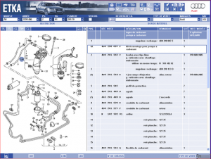

Si c'est celle là
Voila le prix.
Si c'est celle là
Voila le prix.
Merci a toi pour la capture d'écran

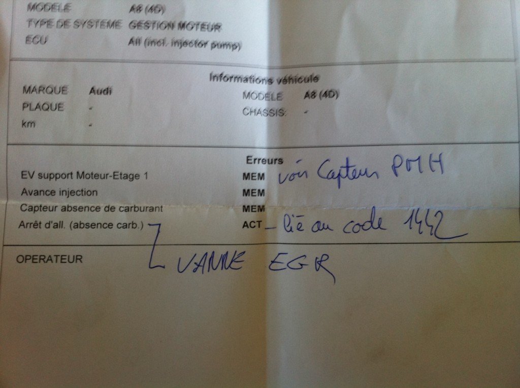

Salut
Je suis allé chez le garagiste pour faire un diag de mon Audi
Il va appeler chez VAG pour avoir des informations
Il pense au chose suivant
Capteur de PMH
Vanne EGR
quelqu'un aurais des information
merci a vous
Ci-dessous la photo
L'idéal serai de shunter la vanne EGR et de voir si ça change quelque chose...
Mais est-ce que le gge va vouloir faire cette manip ? ! ? !
alors avec les code defauts
Voici ce que j’ai trouvé dans elsawin avec les information
01375 = Trouble Code: 01375 - Valves for Engine Mounting: Stage 1: Output won't Switch or Short to B+
Code d'erreur : 01375 - Electrovanne de commande de support moteur, ligne 1 et 2 : coupure ou court cirtcuit
Symptômes :
- Les faxations moteur électro-hydrauliques restent dures en permanence.
- Le moteur n'est plus amorti.
Cause possibles :
- Câbles ou connecteurs défectueux.
- Electrovanne de commande de support moteur HS.
Solutions possibles :
- Vérifier les câbles et les connecteurs selon le schéma de parcours courant.
- Vérifier / remplacer l'électrovanne de commande de support moteur.
Je n’est pas trouvé la pièces en question ? Quelqu’un a une idée
01441 /01442T = ransmetteur d'indicateur de manque de carburant -G210- :
contrôle NotaLe transmetteur d'indicateur de manque de carburant -G210- surveille le niveau de carburant dans le boîtier-sonde du réservoir de carburant. Lorsque le niveau de remplissage baisse en dessous d'un certain niveau, calculateur de système d'injection directe diesel -J248- reçoit un signal du -G210- et coupe en conséquence l'injection. Cette mesure permet d'éviter que la pompe haute pression aspire de l'air et qu'il faille la purger après le ravitaillement en carburant.
outillage spécial, contrôleurs, appareils de mesure et auxiliaires nécessaires
1592 - Capteur de qualité de l'air (G238) clim
17097 - Capteur de température d'huile de transmission (G93) - Signal Trop Haut P0713
Transmetteur de température d'huile de boîte -G93- : dépose et repose
NotaLe transmetteur de température d'huile de boîte -G93- est intégré dans le faisceau de câbles situé dans la boîte de vitesses. Dépose et repose du faisceau de câbles ? Remise en état - Boîte de vitesses automatique 01V - Traction avant et transmission intégrale; groupe de rép.38.
Code d'erreur 18265 - Load Signal: Error Message from ECUP1857
..............18265 - Message d'erreur sur le calculateur moteur P1857
Symptômes :- Le voyant défaut moteur est allumé.
Cause possibles :
- Il y a des codes d'erreur sur le calculateur moteur (ECU).
- Peut être dû à un débranchement de la batterie.
Solutions possibles :- Effacer les codes défauts sur le calculateur moteur (ECU).
Informations supplémentaires :
- Ce code peut apparaitre sur le module ABS, alors le couple n'est pas mesuré par les capteurs ESP.
- Ce code est souvent lié aux codes 18074 à 18079. Une fois ces codes effacés, le code 18265 disparait en général.
Peux être juste un effacement suffira
dit moi ce que vous en pensez et tout aide est la bienvenu
