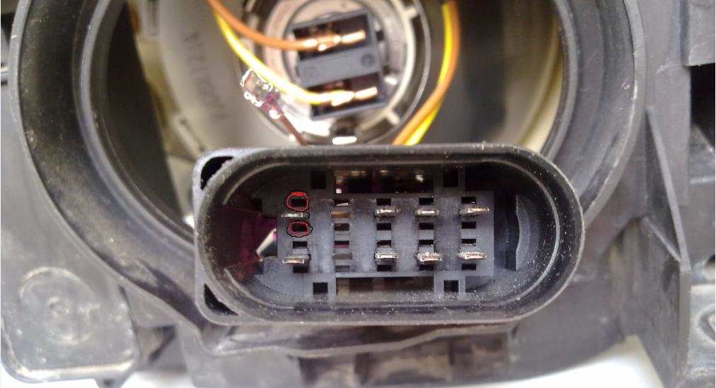

ce bon je modifier le 2eme phares

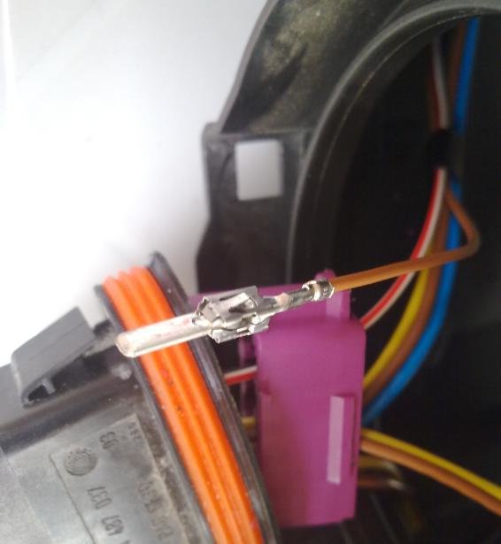

je réussi a de-clipse toute les cosse donc pas eu besoin de soudure
pour de-clipse les cosse je prie un petit tournevis plats
voila ce que l'on doit avoir o final:

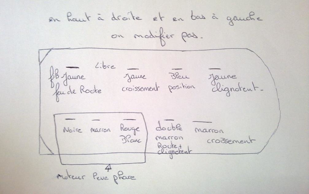

dit moi j'en suis a la modifs de mon faisceau de feux , quand tu a modifié le tiens , sur ton plan que tu ma fait c'est la fiche du faisceau de la voiture que tu a modifié ou bien la prise du phares ?
car sur la prise de la voiture ya des numero de fils , jai plus ou moins compris ce qu'il fallait faire mais je ne suis pas sur , si tu peu m'aidé la dedssus. sa le ferai

c'est la fiche des phares que j'ai modifie j'ai reusit a de-clipse les petites lame qui font contact et à les re-clipse o bonne endroit. (avec un tournevis plat minuscule).

slt zea4 , j'ai essayé ce soir de declipsé les cosses de mes phares , et va savoir pourquoi mes fils ne sont pas dans le meme ordre que toi.
sur le plan que tu ma fait c'est bien le resultat final qu'il faut obtenir.
c'est super long car il n'y y a presque pas de moue sur les fils des feux.

pour les phares ce bizarre que l'on n'est pas les mêmes branchement au départ.
je vais essayé cette apres midi de faire le branchement des phares avec le plan que tu ma fait , en faite ce qui aurez été au top tu voit sur la prise ya des numero de 1 a 10 si tu avez pu me marqué quel couleurs de fils allez en face de quels numero , la j'aurez été sur que sa fonctionne.
ui ce vrai sa serai plus simple
mais sinon le mieux encore c'est de suivre fils par fils comme sa sur kil n'y aura pas de souci

pour info sa y est j'ai reussi a faire le branchement sur mes phares , sa n'a pas été une mince affaire , un ami ma fait un plan de reperage d'alimentation , de la j'ai du en deduire quels fil aller sur quels broche , j'ai quand meme mis 1H30 a comprendre comment sa fonctionné lol , est oué loin d'etre doué en electricité j'ai pris mon temps pour ne pas faire d'erreur , bref 3h pour branché 2 phares mais au moins sa fonctionne .
