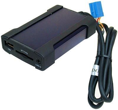

Un ami m'a parlé du XCARLINK plug and play et m'a dit que j'aurais juste à enlever mon changeur CD (inutile actuellement étant donné qu'il n'y a plus le magasin) et à le remplacer par le petit boîtier. En gros même un enfant de 10 ans pourrait le faire. Ca m'emballe assez si réellement ça existe car ça me simplifierait grandement la vie. La qualité de son est elle la même que d'origine pour ceux qui ont déjà pu tester ?
Est-il possible de piloter le choix des pistes à partir de l'autoradio ? (Je me doute bien que oui mais je pose quand même la question on ne sait jamais)

le Xcarlink est bien piloté via ton autoradio d'orgine !
tu n es pas obliger de retirer ton chargeur CD ce lecteur MP3 se rajoute a ta config !
le son est de bonne qualitée si tes MP3 sont identique en qualitée !
voila apres tu places ton X carlink et tu le branches sur l'autoradio !

tu veux percer quoi car vue la taille du boitier y a pas grand chose a faire
j'ai installé le mien sans rien decouper perso juste en demontant la boite a gant !
Ah ouais et au niveau des branchements t'as juste à mettre la grosse cosse derrière l'autoradio et c'est tout ? Ca a l'air plus simple du coup.

Xcarlink !! Tu le colles dans le haut de ta boite à gants, tout ce que tu as à faire c'est percer un petit trou à l'arrière de la boite à gants pour passer le câble vers ton autoradio.
Je l'ai fais, c'est simple, efficace et discret :bigsmile:
Salut à tous voilà j'ai acheté le xcarlink mais j'ai un problème de masse. Il a fonctionné au début, aucun soucis particulier, mais quand je l'ai débranché pour le remonter, plus rien il affiche "no cd" à l'écran. Après recherches j'ai lu que c'était un problème de masse. J'ai tout essayé, la grosse masse sur la tige filetée qui sort de l'autoradio, sur les vis de la carcasse, la petite masse sur les vis de la carcasse, sans la petite masse etc. Mais il ne veut rien savoir il reste toujours sur no CD. A l'intérieur du xcarlink ça clignote en rouge il est donc bien alimenté.
Auriez vous déjà eu ce problème?
EDIT : Problème résolu c'est parce que le changeur CD passait en prio sur le xcarlink, je l'ai débranché et ça fonctionne de nouveau.
J'ai juste un autre petit problème, c'est que je ne peux pas changer les chansons. Je ne peux que changer de CD, peu importe sur ce quoi j'appuie.

Résolu :) j'ai mis 2h à tout faire environ, sachant que j'ai eu des problèmes avec l'xcarlink et j'ai du percer un assez gros trou dans la boîte à gants mais c'est parfait, le son est bon et je peux changer les pistes. Merveilleux :D.
