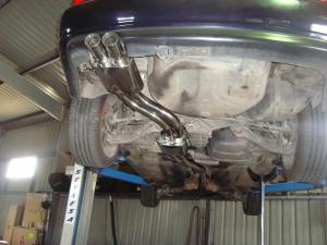

pardon pour le fichier joint comme je ne sais pas trop mettre les photos j espere que c est un peu mieux, j ai trouvé ça sur ebay

Pour ton bruit je te dis ATTENTION, car un bruit de feraille au niveau de l'echappement est traitre il n'est pas dit que ce effectivement le/les cata, ca peut etre soit les precata soit un collecteur d'echappement ( pour te rendre compte d'un collecteur d'echappement casse va voir sur ma presentation il y a des photos de la depose moteur pour ma prepa ou j'avais aussi un bruit de feraille echappement qui s'est toruve etre un collecteur) ou comme tu le penses un cata
Apres si j'en crois ce que je penses sur ta photo le matos c'est du toyo ou du xspower, pour infos sur ce type de descente echappement il n'y a plus de precata et ce que tu vois en arrondi ce n'est pas des cata mais des silencieux primaires censes absorber un peu plus le bruit tout simplement, donc pour les controles techniques ca peut etre problematique

je te remercie de ta réponse mais je suis sur que c est le cata cote conducteur qui est cassé ,quand j ai monté ma ligne d echappement on pouvais voir la ceramique fendus de haut en bas et qui se baladé,pour le controle techniques pas trop de probleme au portugal avec un petit billet on peut s arranger mon plus gros probleme c est la parti reprog trouver un bon mecano pour cette voiture c est de l impossible

Ah ok alors si tu es sur pour ton cata tout roule
C'est bien ce que je pensais ta ligne et les descentes echappement sont de marque toyo ou xspower :bigsmile:
Par contre pour installer les descentes decata bon courage y a pas d'acces pour acceder aux ecrous des turbos
