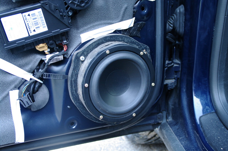

Une personne sait-elle si la profondeur des portes de l'A4 avant B6 permet l'installation de haut-parleurs de 92mm de profondeur sans la tringlerie ne soit touchée ?

La distance entre la grille et le hp doit-être de 3cm.
Pour la profondeur d'origine, elle de 4-5 cm, en fait il y a une entretoise en plastique de la taille mentionnée.
Comme hp ce sont des Atohm 165 lcr 08.

Les cales sont en cours de fabrication.
Il me manque des vis et des écrous griffes.
Je cherche aussi une paire de caches rétros intérieur.
Les cales sont faites plus qu'à peindre.

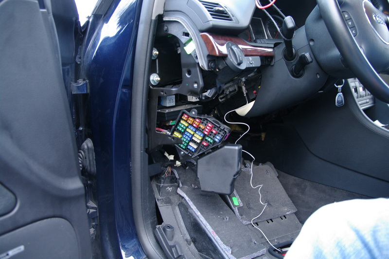

J'ai tenté de chercher un +12 V après contact sans succès.

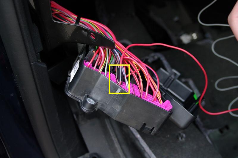

J'ai démonté le concert et une fiche m'interpelle celle encadrée en rouge :
Quelle est-elle ?
ben je m'etait posée la question quand j'ai changé mon poste, mais j'avais pas trouvé la reponse! peut-etre l'alimentation de l'amplificateur d'antenne?!
Voici l'avancement
HP fixé sur la cale, les portes ont été bitumées avec du PINTA Amortson

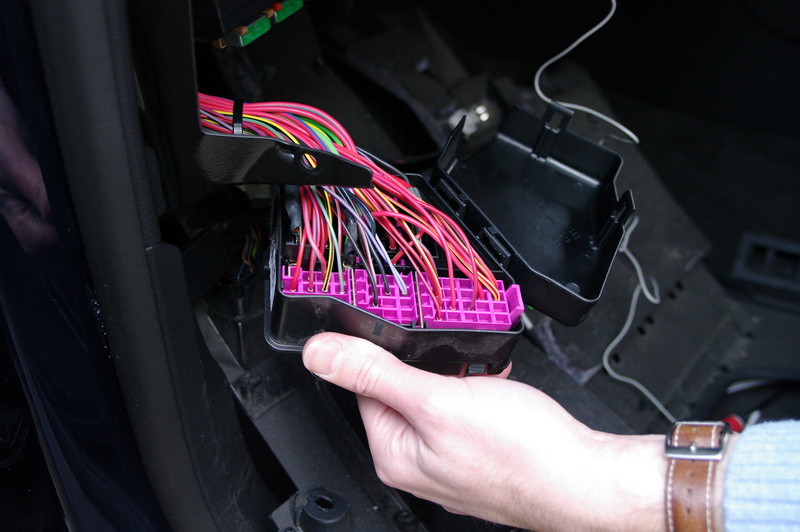

Câblage du +12V APC à partir de la boîte à fusible :
Le deuxième bloc contient que des +12 APC, le premier fil correspond à la sourdine téléphone et est protégé par un fusible de 10A.
Câble du dimmer pris directement sur la commande d'allumage des feus :

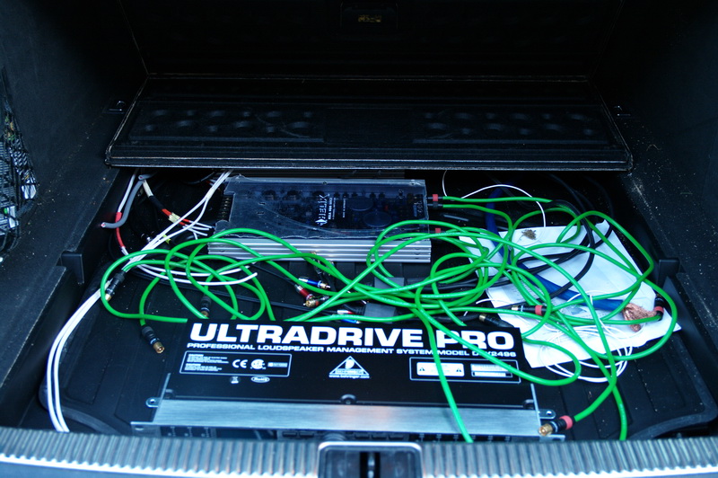

Placement des amplis et câblage :
ha ben sa avance tous sa :bigthumbup: tu as enlever la roue de secour pour dissimulé tes ampli ou tu la conservé? et sinon ta fini, le son rend bien? a+
Non j'ai pour le moment laissé la roue de secours.

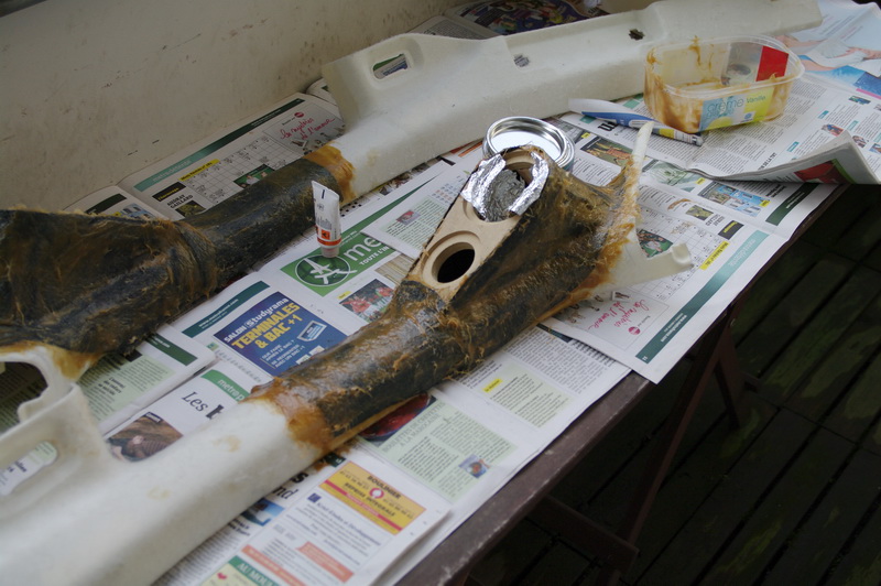

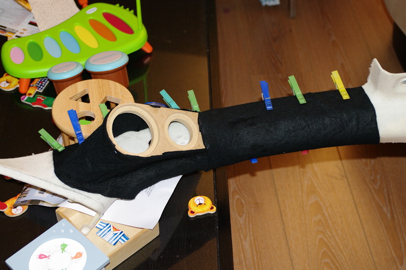

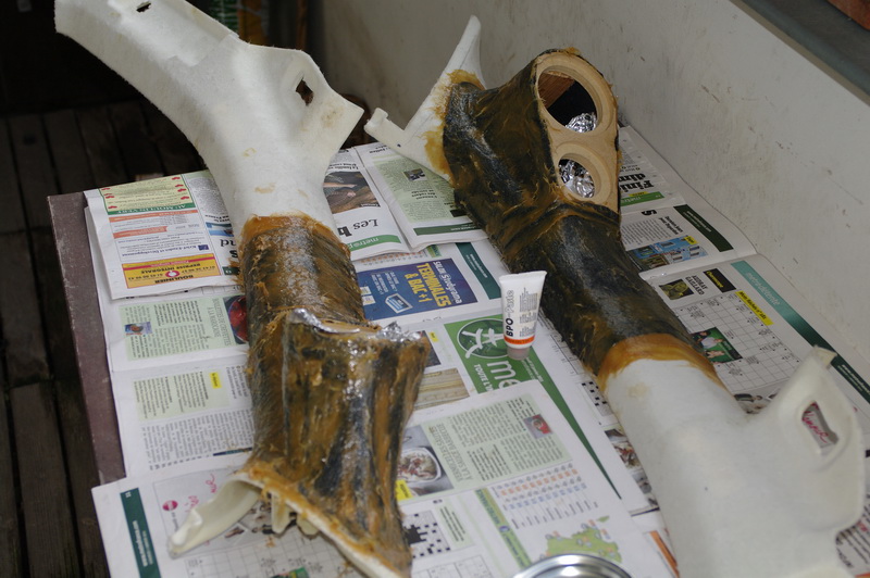

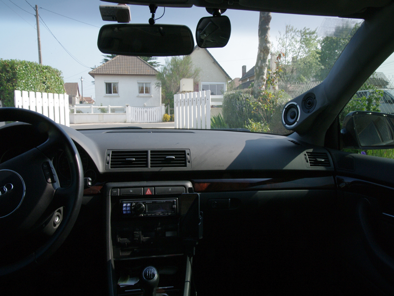

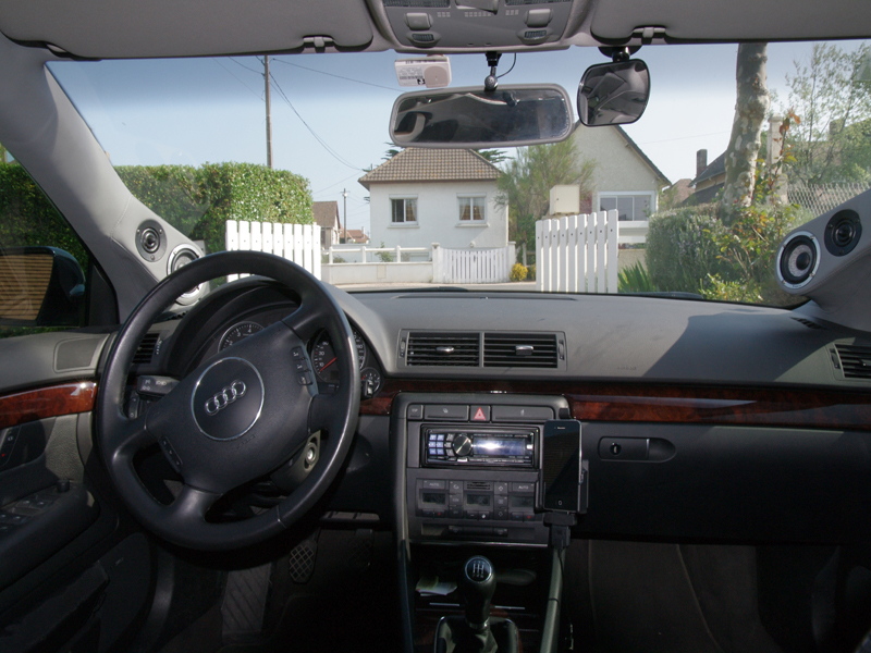

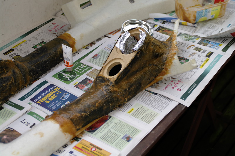

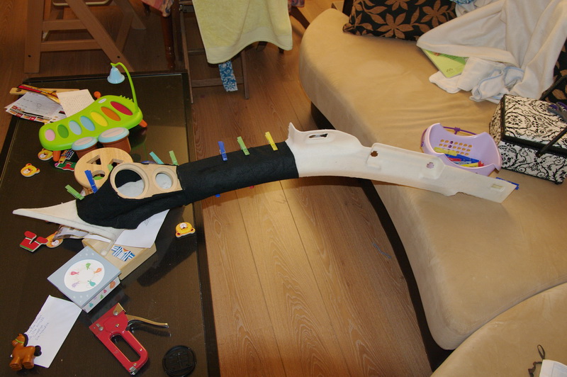

Bon ça fait longtemps que je n'ai pas posté, alors :
Ça commence à prendre forme avant résinage :
