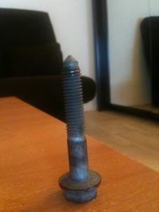

L'opération se déroule parfaitement, je fini de remonté le tout, et j'aperçois posé sur le cache de protection du coté de la courroie ca :
Du coup je démonte le cache et j'essai de savoir d'ou il peut venir !!!
Impossible de savoir, si vous pouvez m'aidé ??
Ca donne quoi dessous ? Quel type de boulon ? M14 ?
Ca pourrait ressembler à un boulon de cache moteur (plaque en plastique sous la voiture).
c est toi qui l a demonté pendant ton nettoyage, où il etait là avant?
Pour le cache sous la voiture, les vis sont des torx ou cruciforme et sont bien moins longues...

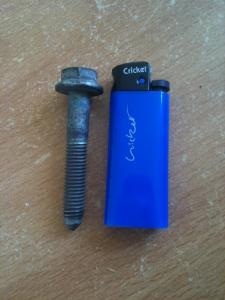

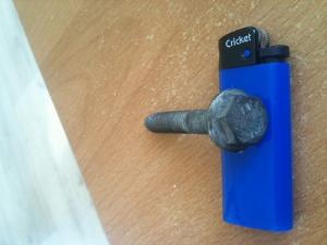

Salut matt92 et merci de prendre un peu de temps pour me répondre,

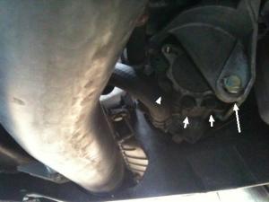

Pour ma part je ne pense qu'elle sert a tenir la plaque de protection, j'ai vu exactement les meme boulon au niveau de la pompe a eau, le boulon a une longueur avec la tete de 6cm quand meme !
voici quelle que photos pour que tu constate :
Non moi j'ai également du M14... Mais probablement un peu moins long en effet. :jap:

Apres avoir passé la matiné a changer mes silent bloc de barre stab, je me suis penché sur le cas de ce boulon. j'ai regardé partout (la titine était sur un pont). j'ai vérifier et revérifier impossible de savoir d'ou elle venait... :furious:
Peut-être un boulon changé quand ta pompe a eau a été faite avec la distrib, et qui serait tombé (et resté) dans le cache moteur ? :unsure:
Quand on change les plaquettes, on change les boulons des étriers (boulons avec frein filet neuf). Peut-être est-ce la même chose pour le changement de pompe à eau (ce que je trouverais au final assez normal). -_-
