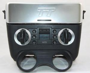

J'envisage peut être de mettre un mano de pression de turbo sur mon TT.
Avez-vous déjà implanté des mano à la place du cendrier?
En fait cette implantation m'intéresse parce que je ne veux pas condamner un des aérateurs. J'ai donc trouvé cela sur TT shop, mais je trouve ça un peu cher 220€!!! :blink:
Ce que je voudrais faire, c'est mettre à gauche le mano et à droite trouver qqchose pour mettre une prise 12v. C'est possible selon vous?
Tout est possible, je te conseille de te faire ton propre support avec une plaque d'alu que tu travailles toi même ça te reviendra à moins cher que la pièce sur TTshop <_<
Comme ça te pose ton mano et tu déporte l'allume cigare qui est à côté du cendrier sur ton nouveau support :bigthumbup:

Ouais, tu as sûrement raison. Je vais tenter de le faire moi-même.
Quelqu'un sait ôù je peux trouver des cerclages comme ceux qui entourent les aérateurs?
Et puis comment on démonte le cendrier?

j'ai 4 aérateurs qui trainent, si ça t'arrange pour les cerclages,
envoie moi un mp
