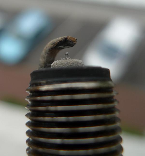

j'ai trouvé la panne lionel c'est la bougie du cylindre 7 qui est completement noire et effritée
en demontant la bobine y'avais de la pousiere sans doute la ceramique de la bougie (la matiere blanche qui l'enveloppe), j'ai donner un coup d'aspirateur pour y voir plus clair (et surtout pour enlever les residus) et effectivement la bougie du moins son envellope s'est efrité,j'ai bien aspiré afin que lorsque je vais la demonter et la remplacer, de la poussiere ne tombe pas dans le cylindre mais malgre ca j'ai peur que des residus soit encore dedans et que le coup d'aspirateur ne puisse pas les deloger car coincé ,et qu'au moment de deviser la bougie des particules residuelles tombe au fond et me boussille le cylindre
comment faire pour enlever cette bougie toute pourrie en toute securité pour mon cylindre

merci de ta reponse,finalement la bougie n'est pas cassé ni effrité ,aujourd'hui je l'ai demonter et je me suis rendu compte qu'elle etait noire en mauvais etat mais pas tant que ca
par contre un truc qui me fait flipper, j'ai regardé les électrodes et je me suis aperçu que un tout petit bout de l'électrode centrale manquait ,je parle du tout petit bout de fer juste dessous des 4 électrodes de masse,je ne sais pas si elle s'est dégrader a force d'étincelles ou bien si elle s'est perdue dans la chambre de combustion
et comme je te l'avait dit précédemment, en retirant ma bobine j'ai retrouvé pas mal de poussières dans le puit de la bougie
est ce que ce petit bout d'électrode(2mm) qui serait tombé aurai pas flingué mon piston d'où la présence de poussière noir qui serait remonté dans le puit par la bougie,je sais pas si ce que je viens de dire est possible, mais si c'est pas ca, d'où proviendrait cette poussière car ma bougie est certes noire mais elle n''est pas cassé ni effrité juste les 4 électrode très rapproché par rapport a la normale du a l'usure voir a la disparition soudaine de cette électrode centrale
j'ai commandé les bougie neuves elle arrivent bientôt mais en attendant l'inquiétude s'empare de moi de nouveau
j'ai entendu parler de point chaud qui provoque des auto allumages qui percerait les piston lors des hautes températures et n'oublions pas que le S8 be je le pousse parfois
j'attends ton avis avec impatience mon cher Lionel
les points chauds qui donnent un autoallumage, ça existait sur les R5 essence des années 80.
à l'heure actuelle, avec la gestion électronique, les points chaud ne sont plus possible, si ta voiture est d'origine.
j'ai eu un piston percé sur un 125 2-temps à cause de la bougie qui avait fondu, mais il n'était plus vraiment d'origine.
pour moi, aucun risque de ce coté là.
pour ce qui est de la poussière, ça peut éventuellement être de la calamine ou de la suie qui provient du cylindre, si la bougie est cassé et qu'elle n'est plus parfaitement etanche.
à part ça, je ne vois pas.
et le bout de bougie manquant, ce n'est pas la peine de te tracasser pour ça.
Aussi bien, il est sur la route depuis un bout de temps.
si le voyant CAT ne s'allume plus, une fois les 8 bougies neuves, tu pourra oublier cette mauvaise passe.

On voit bien , face à l'électrode , la pastille de platine , photo de la boubie même pas nettoyée directement au démontage.
