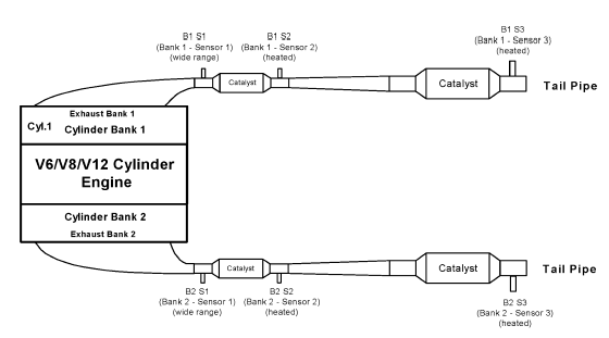

Bon, j'ai l'impression que c'est la sonde lambda qui fait des siennes .. ? :unsure:
Modifié par znoop35
Bon après quelques recherches j'en suis là : Rangée de cylindres 1-sonde 1 - aucune activité
Quelqu'un pourrait m'indiquer physiquement de quelle sonde il s'agit et où la trouver svp ? Merci d'avance ! :coucou:
J'avance tout doucement dans mon problème, je viens de trouver ça: SensorsBanks.png
Je peux donc localiser la sonde défectueuse. Je trouvais aussi qu'elle consommait pas mal en ce moment et qu'elle sentait pas mal l'essence, ceci expliquerait cela ... :)
