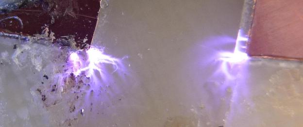

Disons que c'est pas aussi facile , j'avais quand même scotché l'appareil photo en mode vidéo dans le compartiment moteur pour rouler avec sinon on y voyait rien !
avec une caméra (de qualité Sony par exemple) lorsque l'on filme dans le noir, on voit les fuites de HT sous forme de petits traits bleus.
Il y a une vidéo sur Youtube (justement sur une 100 avec le V6), mais j'ai perdu le lien.
Bonne route!
Juste avec un appareil photo en mode vidéo 640*480 et image 30 i/sec ça suffit.
j'ai pas mis de lien de la vidéo faite car elle dure 20 minutes .. j'avais indexé le timing entre la mise en route de la vidéo et mes actions au volant .. très surprenant , ça crachait des étincelles au relâchement de l'accélérateur .. ou à l'accélération en 2eme mais pas en 3eme .. et surtout au GPL !
Un exemple de photo d'effluves avec l'appareil photo ( mais pas sur les cordons ) !
