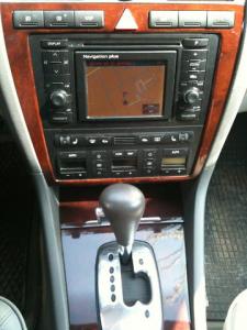

Je suis à la recherche d'un moyen pour connecter un lecteur MP3 (via cable jack), sur mon audi A8, équipée de la console GPS/TV chargeur CD.

Quel modèle exact de GPS/TV ? Sur les RNS il y a une entrée auxiliaire il me semble, derrière le poste. Mais bon je n'ai pas de RNS, j'ai une vraie station multimedia GPS !

Voici le modèle qui équipe mon A8.
J'ai essayé les fameux transmetteurs radio, mais c'est pas aussi net que le filaire.
S' il n'existe vraiment rien, je n'aurai alors pas le choix.

Pour pouvoir lire des listes en MP3, avec mon RNS-D, que c'est le type d'appareill montrèe ici, jai d'un interface nommèe "MP 3 series" de chez dssbyspeedsound. C'est l'importateur a l'Espagne.
Il est conectèe derriere l'appareille, dans le meme conecteur bleu de le chargeur de CD, el le conecteur du CD est conectè aussie a une fiche bleu.
Le fonctionement est très simple.
Il permet le fonction de le charguer du CD. La conmutation ce fait: Radio-CD(MP3)-TV-Radio- CD (Chargeur)- TV-Radio -etc.
Et pour fonctione les USB, il faut charger dans 6 fichiers nommèes CD 01, CD 02,....CD 06 jusqu'à 99 chançons (Près de 2 Gb).
Et vous avez le controle dès le volant.
Vous avez le fichier dans un USB, ou un card SD ou il à une entrèe`pour signal ligne (sans controle).
Je suposse qu'il y à dans d'autres references comme Xcarlink, etc.
Dans tous les cases, je fait besoin d'ajouter une filtre antiparassiteurs chez Pioneer, pour de bruit associèes a le moteur.
