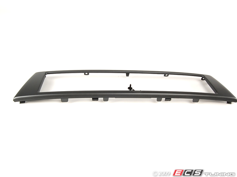

pour CETTE PHOTO EN DESSOUS J AI DEUX TROUS SUR LE SUPORT SA ETAIT LIVRé COMME SA COMMENT FAIRE? merci
62ruel2aox.jpg]
Super boulot !!! ça lui change carrément la face, par contre comme tu as démonté ton parechoc tu aurais pu enlever les cabochons orange des clignos, tampis. sinon pour les caches ils sont prévus pour les radars de detection essaye de voir chez audi si ils ne vendent pas les capuchons, peut etre ...
Modifié par Sline V6
Pour moi tu ne trouveras pas de capuchon pour ça. Il te faudra racheter un support de plaque au tarif de 62€.
A+
romano 38 je regarder justement des ref mais pour le support plaque s4 tes pas sur de la ref peut u m en dire plus merci
Donne moi ta ref actuelle
démonte le support et relève la ref!
Mais audi doivent pouvoir te le dire normalement.
62 EU c cher pour un support je vais voir sur ebay on vera bien a plus
Magnifique ! Mais effectivement il y a un p'tit soucis au niveau du support de plaque. :unsure:
2 ref:
8E0807285AT1QP pour ceci (gris foncé pour PC S-line sans radars)
8E0807285AT1RR pour le gris plus clair (comme tu as mais sans les trous)
:coucou:
à ce prix là, à voir si tu serais pas plus heureux d'acheter un kit de radar de recul et les fixer aux emplacements prévus ...
pourquoi pas faut voir le prix et le montage esce que c vraiement utile ?
j'en ai monté un sur la 307 (à l'arrière), 25€ sur conrad, et ça marche tiptop
utile ou pas, à toi de voir :bien:
Sinon tu bouche les trous a la résine et tu repeind en gris mat a la bombe!!
Ça peut être une solution pour toi.

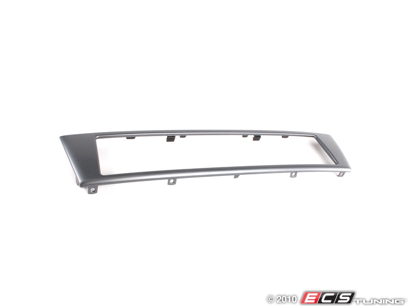

je déterre ce sujet car je suis justement à la recherche de cette fameuse pièce porte plaque pour une calandre S-line avec aide au stationnement.
Chez Audi, on m'a dit qu'il y avait presque 25 sortes....
Ils m'ont donné la référence suivante:
8E0807285AA 1QP
Si quelqu'un sait m'aider....
Merci
Olivier
