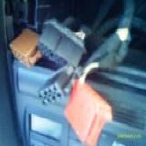

poste déjà sortie c'est un Concert plus sur Audi A6 2.5 TDI V6 berline de 2000. je met une photo des câbles

C'est un peu trop petit ta photo. Je vois rien. Par contre, je pense que le concert a le meme connectique que le rns-d pour le chargeur CD. Dans ce cas, il y a un connecteur 20 broches composé de 3 connecteurs séparés :
L'un des 3 c'est le chargeur CD, le bleu je crois.

La question à 10 000 balles, c'est lequel qui manque ? ;)
Les 3 sont CD, CANbus et sortie audio. Le CD c'est celui qui se branche tout à droite (comme dans la photo)
