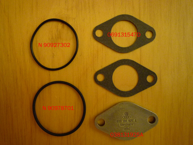

je souhaiterais boucher avec la plaque en metal (voir photo) la vanne egr

les refs sont sur la photo :D
Sachez que :
- la plaque sur la vanne et celle sur le collecteur d'échappement sont différentes.. pas de beaucoup mais il faudra limer un peu (du moins sur ma TDi 130)
- Boucher le tuyau de dépression fait le meme effet, (le "look" exterieur en moins)
- la neutralisation de l'EGR a un reel interet uniquement si vous demontez la vanne, et que vous nettoyez ca a fond (avec le collecteur si possible en fonction du degré d'encrassement... ) sinon la calamine accumulée restera la, et votre auto n'aura quasi aucune différence de souplesse...
Pour ma part, sur un TDI 130 également je n'ai pas eu à limer :blink: , les 2 plaques sont identiques.

Autant pour moi, c'est moi qui a merdé, quand j'ai fabriqué les plaques , j'ai pris un modele sur TDi 110 je crois, qui lui a bien deux plaques différentes... et moi j'ai pris la plus petite pour modele comme une b*** :)
J'ai rien dit :D
