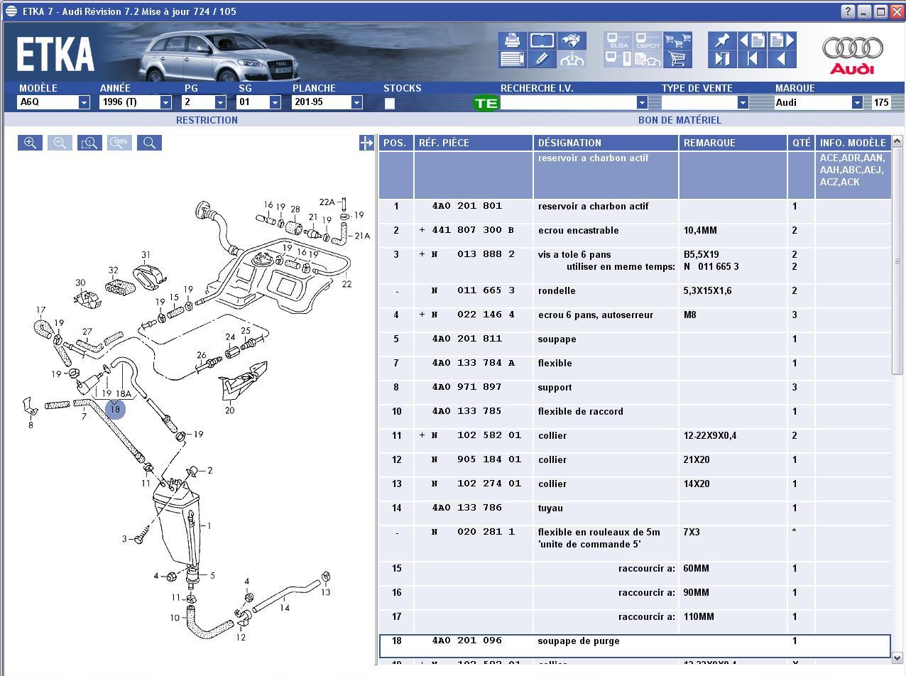

L'essence étant assez volatile, elle degage beaucoup de vapeur. Plutot que de laisser ces vapeurs s'échapper du reservoir à l'air libre, il y a un tuyau qui part de ton reservoir (sur le dessus du reservoir) et qui va jusqu'a un organe qu'on appele Cannister.
C'est un petit reservoir qui contient des charbons actifs et qui permet de stocker et de plus ou moins faire condenser les vapeurs d'essence.
Il y a ensuite un tuyau qui part de ce reservoir et qui va jusqu'a l'admission. L'arrivée de vapeurs est généralement sur le collecteur d'admission ou sur le boitier papillon.
Entre le cannister et le raccord du tuyau sur l'admission, il y a forcément une électrovanne.
Celle-ci est gerée par le calculateur d'injection, le plus souvent il ouvre lorsque tu es en pleine charge ou à haut régime.
Pour en revenir à ta panne : si tu as une arrivée permanente de vapeurs d'essence, ton moteur s'engorge, surtout à froid !
Une electrovanne de cannister bloquée ouverte peut en être la cause.
Il faut maintenant savoir si il existe bien un tel système sur ta voiture (logiquement oui, je vais vérifier sur ETKA)
Tiens j'ai trouvé la planche, par contre je ne peux pas t'aider plus pour l'emplacement de tout ca sur ta voiture car je ne connais pas du tout les S6... Il faut contrôler tous les tuyaux branchés sur l'admission, essayes de les boucher/pincer un par un et voir si y'a du changement.
