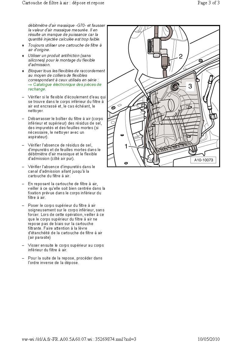

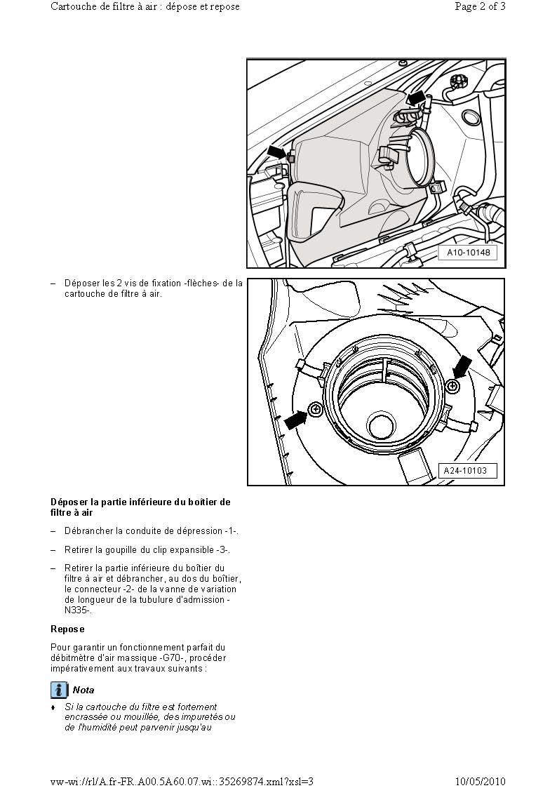

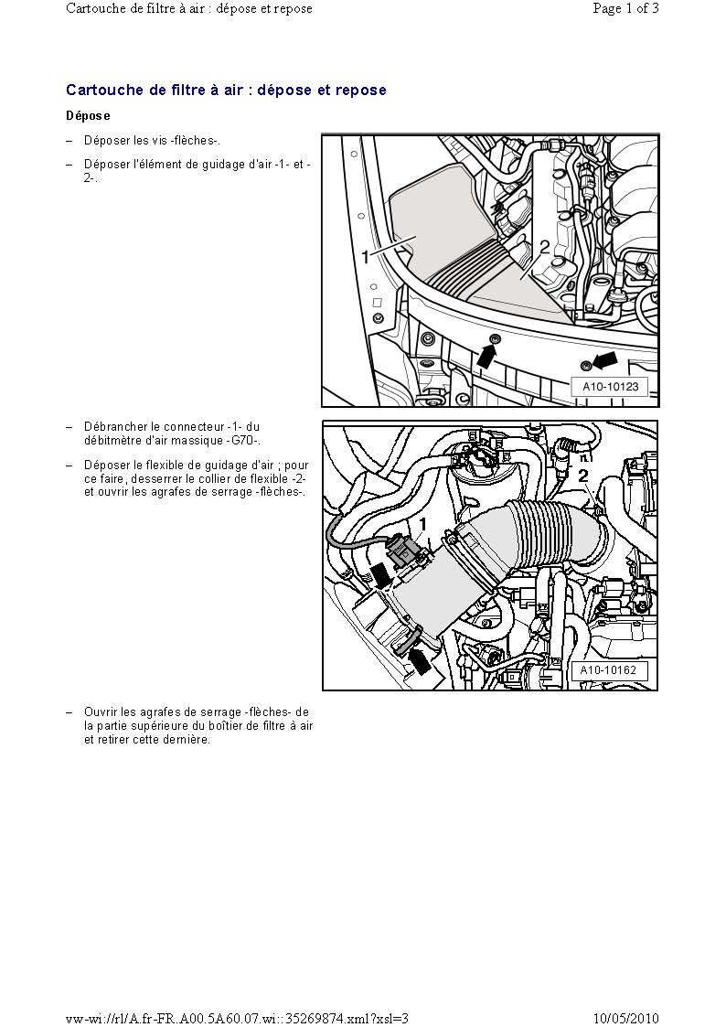

des explications ci-dessous.
dernier complément
