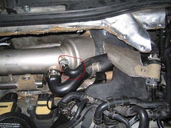

[8L]pression turbo et température huile
Samy a répondu à un(e) sujet de le père yannick dans S3 8L - (1999 à 2003)
Salut, le plus simple pour ton mano c'est de le brancher sur la durite ci-dessous, c'est celle qui va de l'admission à la N75, celle d'à côté est trop grosse (c'est celle qui va à la dump) -
