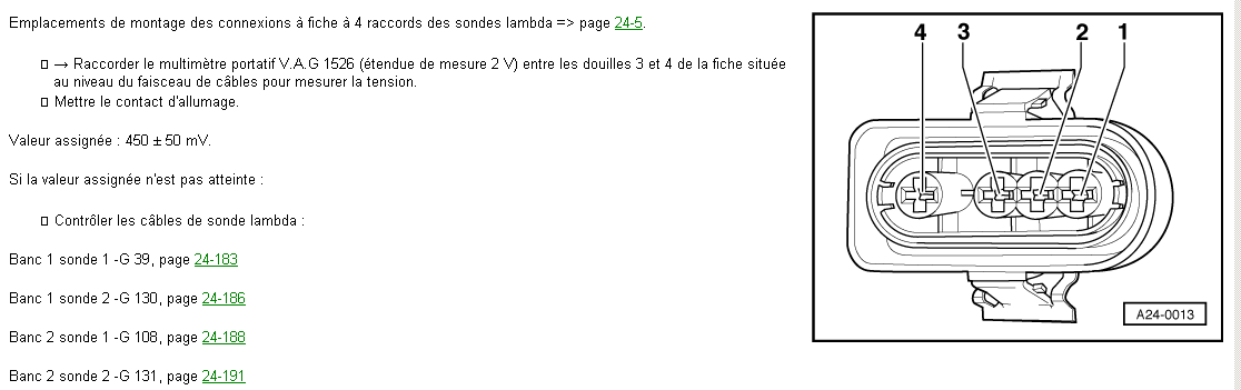

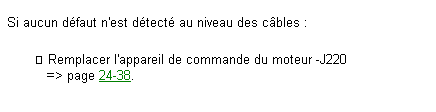

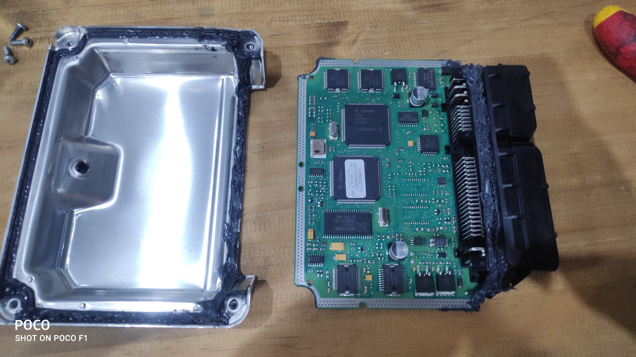

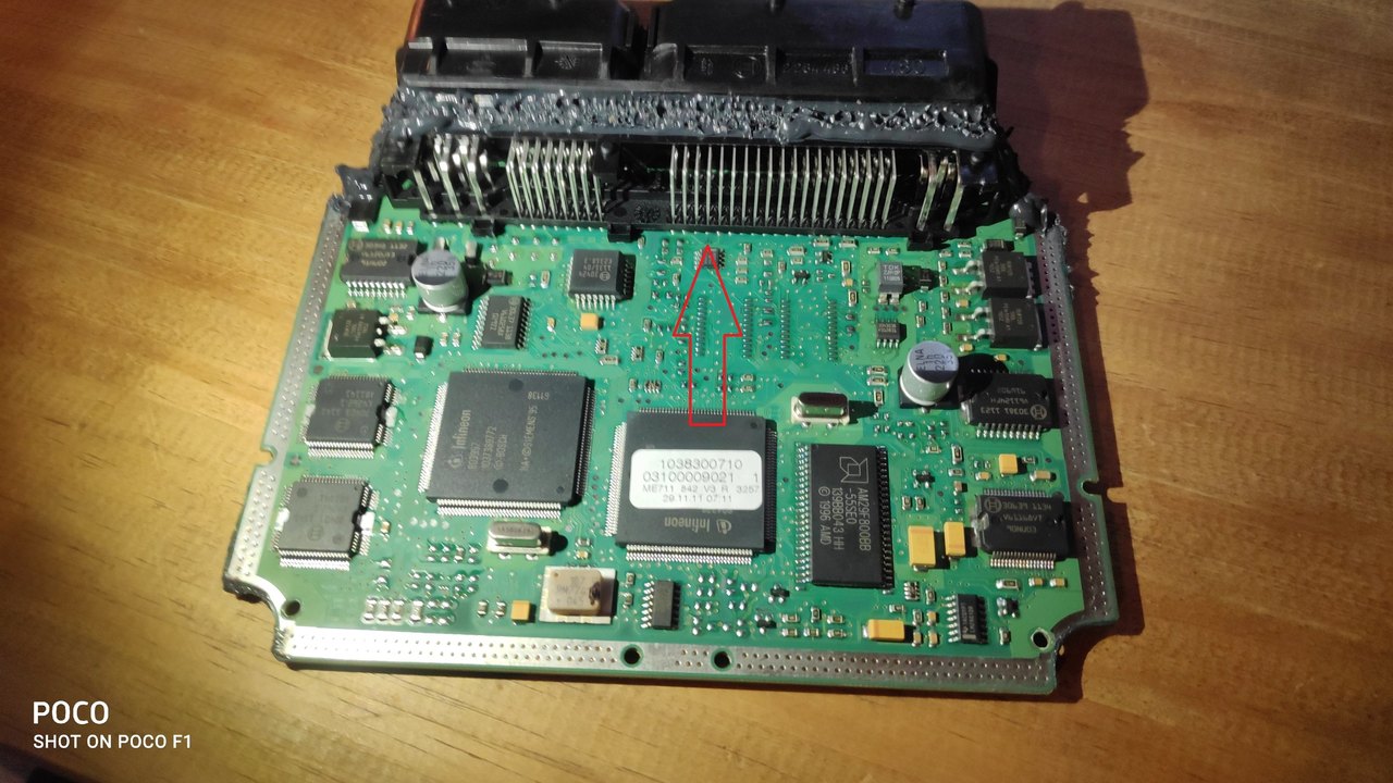

salut a tous je viens de me sortir de cette panne plutot gaillarde a dépanner et je partage le cheminement et solution parce que ça na pas été évident heureusement que j'ai pu être aider et soutenu par certains forumeurs ils se reconnaitrons , j'étais a 2 doigs de faire un feu de joie , par le commencement perte de puissance et mode dégrader ainsi que voyant moteur orange, pasage du vcds ce qui en ressort : code 16544- banc 2 sonde 2 absence activité P0160 - 004 témoin allumé, je précise que c'est des suite d'une de mes dépose moteur ( je sais elles sont nombreuses ) j'ai remplacé les 4 lambdas en préventifs et l'erreur que j'ai commis c'est de prendre des universels a souder/raccorder, donc depuis je me trainais cette erreur et d'autre au niveau des lambdas , 1er résolution remplacements des sondes par des equivalentes avec références OEM , tous les défauts sont partis sauf le 16544, j'ai suivi le protocole elswain a la lettre d'élimnation de causes de pannes, j'avais +/- 70-130mV , j'intervertit les 2 lambdas post catas hsitoire d'être bien sur le defaut reste bien sur la ligne banc2 sonde 2 donc ma lambda ok et problème sur la ligne en question, j'ai procédé au remplacement des fils du calculateurs a la connectique sur le tablié en prenant soin de mettre les 2 fils d'infos 3 et 4 soit blindés et le blindage relié a la masse, même punition reste dernière ligne d'elsawin du diag : super le calculateur moteur en panne , mort pour mort je démonte et je sort le calculateur, 4 vis torx de 15 au 4 angle on fait levier doucement pour décollé la plaque de dessous , on obtiens ça, on en fait de même avec la partie haute pousser avec les doigts doucement sur la connectique noir, et voilà on a accès a tout, dans un 1er temps je me suis focalisé sur les soudures sur les pins du dessous reprises et test toujours négatifs, on repart en invertigation et je suis tombé sur un piste endommagée !! probablement lié au lambda universel ou court circuit !! je fait un point sur des point commun, un petit coup de vernis et re-test tout refonctionne , je souhaitais vous faire partager ces déboires parce que ça été une misère heureusement que les copains du forum était la un grand merci a eux pour l'aide et le soutien

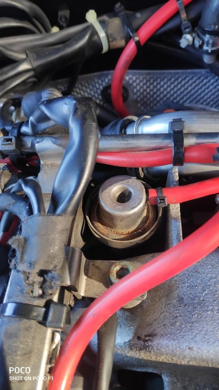

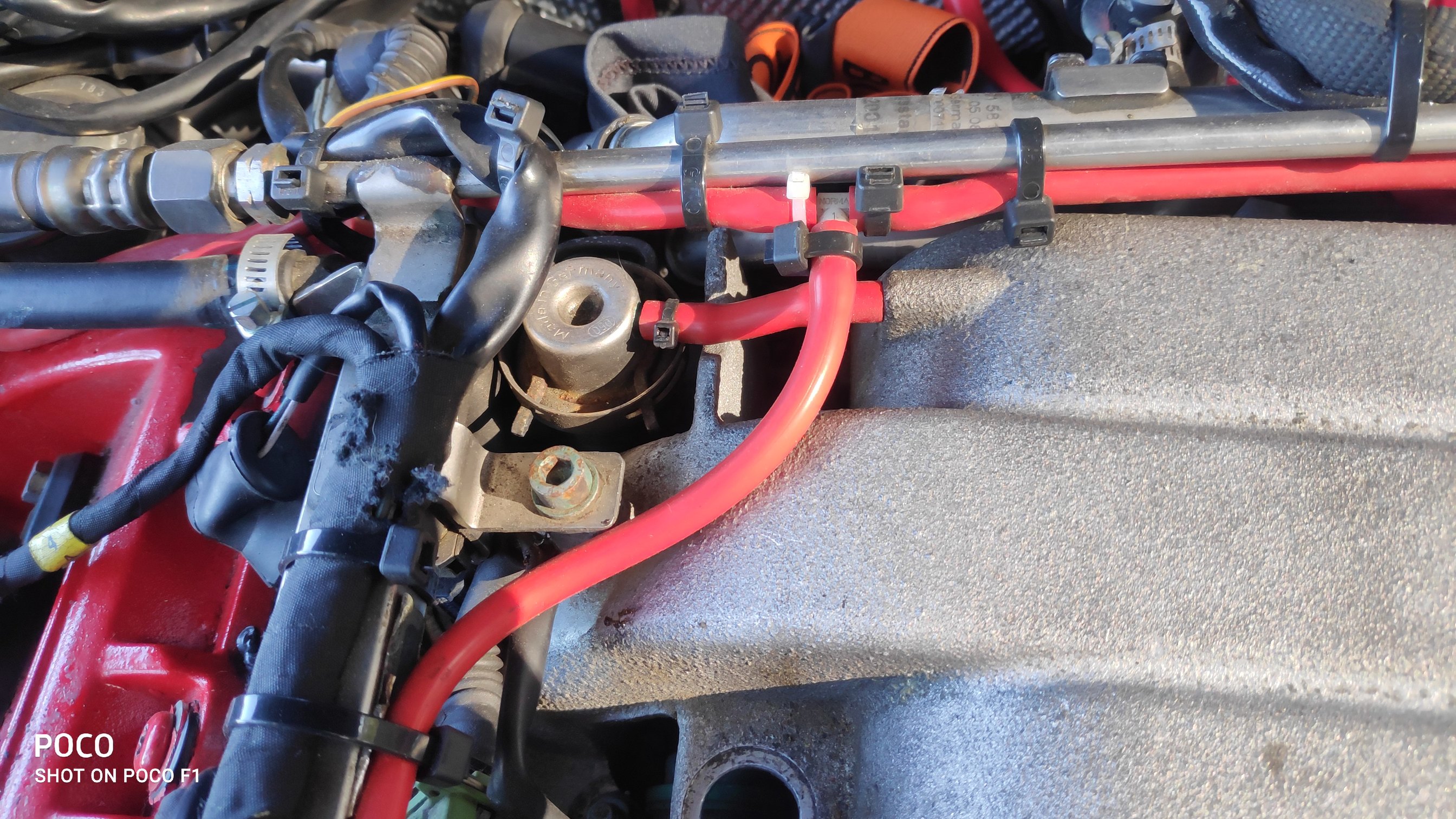

salut le forum petit tuto assez simple pour une fois remplacement du régulateur de pression carburant qui peux redonner un coup de fouet a nos grosses plus ou moins anciennes ça ne peux pas faire de mal bien au contraire, la référence de ce dernier 078 133 534 C ou 078133534C , on commence par dépose de la boite à air, en jaune le régulateur en question, une vue de plus près, le but est de retirer cette agrafe en jaune qui maintien le régulateur dans la rampe d'injection, il faut se faire un peux de place dévisser les 2 vis en rouge pour pouvoir décalle les durites d'air secondaire et extraire l'agrafe vers l'arrière, on obtiens ceci, un peu de dégrippant ne sera pas de trop et on tire a la verticale, le vieux a gauche et le neuf a droite, l'ancien est venu en morceau l'âge et la chaleur l'on pas épargné, surprise mon tuyau de dépression était fendu ( merci a classik qui m'a aiguiller vers cette pièce ) ce qui expliqua un code défaut N249 alors qu'elle a été remplacé il y a peu et surtout un manque de puissance assez important et aléatoire, on passe au remontage on huile les joints on positionne et a l'aide d'une douille du diamètre en rouge un petit coup sec au marteau en plastique et hop c'est dedans , on remonte l'agrafe et les 2 vis de la tubulure et on oublie pas la durite de dépression ^0 , on remonte la boite a air.
