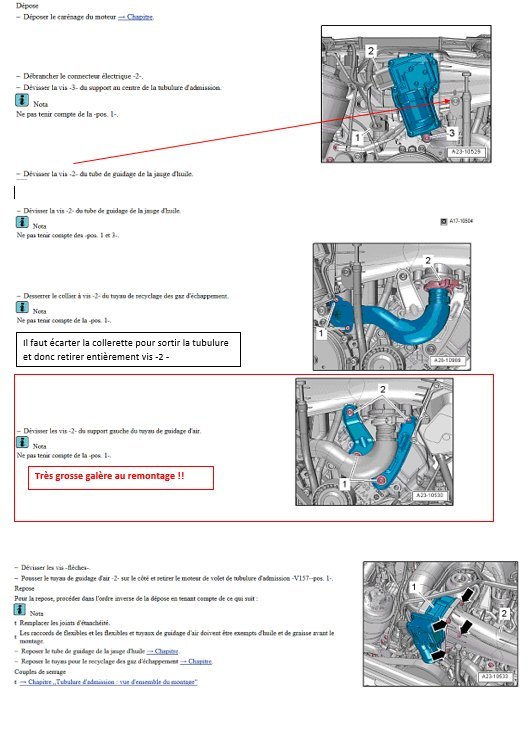

Bonjour Voilà je me suis lancé , au final j'espère que tout va bien aller ....mais quelle galère , je vous raconte. D'abord la manip ( j'ai mis le pdf pour mieux voir) D'abord unité de commande de papillon ( 1er volert papillon de droite ) Puis le moteur de volet de tubulure et la tubulure Manip.pdf Outillage : il faudra du torx T30 en 3/4 et de multiples rallonges ( les vis sont toutes pareilles ) , et si possible une version magnétique , que je n'avais pas et là je regrette !! des gants ( bcp !!) - nettoyant frein - dégraissant bbq , papier absorbant - sac poubelle pour mettre au fur et à mesure car c'est un carnage !!) Scotch britt vert * 4 - Brosse à dent - Récipients plastiques (tout finira à la poubelle ....) lampe Led Tige aimantée flexible car des vis , des douilles et rallonge vont tomber !!! et copain avec de petites mains , car c'est l'enfer ...( moi c'était ma fille merci Loïse !! ) Démontage ok mais étriqué, comme indiqué , ci- dessus et j'ai mis le PDF ( pour retirer les connecteurs électriques des 2 volets : appuyer vers le bas la languette plastique du connecteur , et tirer en même temps le connecteur) Et donc voici l'étendu des dégâts ( 8 ans 1830000km et pourtant quasi jamais de ville , et je ne roule pas pépère !! et entretient avec additifs carburant , curatifs Spheretech etc etc etc ) et donc après des heures de nettoyage ( acétone , nettoyant; dégraissant BBQ pour la tubulure plastique , brosse à dent et inceau ) des 10 aines de paires gants et papier absorbant voilà le résultat et bcp de patience On arrive à ca : Nettoyage avec douceur des volets ... Et là le remontage : Tout va bien jusqu'au moment de remettre les 2 vis qui maintienne la tubulure plastique sur un support métallique vissé au bloc moteur ) lex vis -2- de l'encadré grosse galère Celle qui se met par dessous , une tannée faut de la dextérité ....et la pas moyen de mettre la deuxième plus rien n'est en face des trou, pourtant je n'ai rien touché ....et là c parti essai de tordre le support etc etc rien y fait donc : démontage de la pipe d'EGR( coup de soufflette pour enlever la suie au passage mais pas de nettoyage, ras le bol ...) pour retirer les 2 vis du support métallique de tubulure et limer ce support pour agrandir les trous !! ( car évidement in situ impossible !!) Remettre le support en vissant la vis de gauche sur le bloc ( car celle là, après n'est plus accessible car derrière la pipe inox EGR ) et laissant du jeu sur celle de droite qui sera accessible. L'idée et de tout remonter à blanc sans serrer, pour avoir du jeu et mettre toutes les vis, y compris celle de droite du support métallique de tubulure , car il pourra aisni pivoter !! Quand tout est bien positionner sans contrainte , y compris la collerette de fixation de conduit EGR , et il là, faut la bonne hauteur ( sinon impossible à remonter !!) , donc on ne pas serre les vis de tubulure inox d'EGR, elle seront accessibles , (difficilement mais accessible ......) On serre tout ( tous les couples de serrage sont à 9Nm , évidemment impossible d'y mettre un clef dynamo , donc on serre , comme on a ressenti au démontage , on sent que c'est serré gentiment , bref on ne force pas le serrage !) Donc toutes, sauf celle qui se met par dessous ( la pire l'enfer !! ) , du support de tubulure et là on essayage à l'aveugle de faire coïncider les trous du support avec le pas de vis laiton de la tubulure ....( qui peut donc vite se foirer ) , en faisant levier avec tourne vis ou autre et tordre un peu le support de fixation dans le sens ou on l'on veut . J'y suis arrivé mais ...j'ai failli abdiquer , d'ailleurs je pense , que cela doit être souvent le cas et sans cette vis de dessus ça tient très bien ( ou alors faut enlever la face avant complète et là c'est royal !!! ) Astuce attaché la vis avec un fil à coudre ...pour la récupérer au cas où ...ce qui se produira On check le serrage des 5 vis de volet de tubulure ( y compris celle en dessous qui est noire ..) et les 2 vis sur le support tubulure , on remonte l'unité de commande de papillon avec ces 3 vis , à ce stade un jeu d'enfant !! et on refixe la très grosse durite sur la droite ET voilà !! On prie pour que ca redémarre et sans défaut !! ( sinon c'est la honte et la dépanneuse ....) ouf Je suis content du travail car c'était nécessaire , une quantité de calamine impensable ..Je en sais même pas comment il fonctionnait et du coup plus de régime trop bas et vibrations au ralenti à froid au démarrage !! Est ce du à ces 180000km ou à la mise jour anti pollution ( non désirée ) qui a accéléré l'encrassement ?? Si ca peut aider , lancer vous , mais c'est vraiment une galère !! à cause de manque de place, moi je n'avais fait au préalable que l'unité de commande de papillon , très accessible , mais elle était quasi propre , les "dégâts" sont dans la tubulure plastique et le moteur de volet. La tubulure d'admission principale , au dessus de mes capacités et envie car il faut tout démonter sur le moteur pour l'extraire.... PS : Par contre chose dingue mon niveau de liquide de refroidissement à fortement baisser pendant la nuit de l'intervention , j'ai fait sur 1,5 jour le travail et ce matin vase expansion quasi vide....rien sous la voiture , ni dans le cache moteur et plein au départ bien sûr ! mystère ..., j'ai fait le plein de liquide et ce fut bon . SI quelqu'un à l'explication de cette disparation de liquide ??? Par contre à un moment quand j'ai du enlever la tubulure inox vers l'EGR , ca a glouglouté ....
