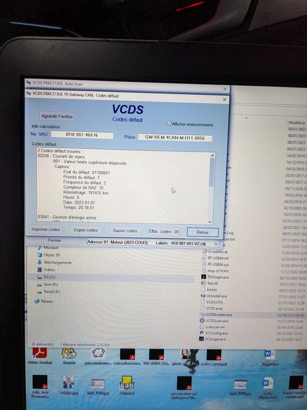

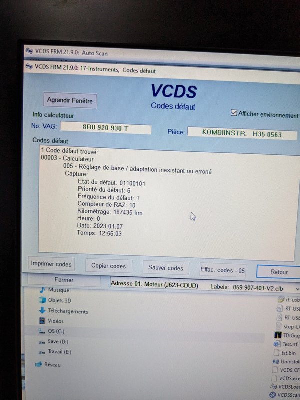

Je continue a me répondre, alors voilà les symptômes exacts : Je peux connecté en BT mon tel , tout fonctionne parfaitement....aussi lgtps que je ne coupe le contact ....car apres même en remettant celui ci immédiatement , il se connecte 1" et se deconnecte.... et plus connexion possible ... On le supprime du MMI et on le re apparie et cela re fonctionne , jusqu'à la prochaine coupure de contact ...
Bon apres test et re test ( reset factory telephone et test avec d'autres android et ios ) c'est bien la voiture le pb .... J'ai refais un scan ( apers avoir tout effacé et refait des essais d'appariement et j'ai 3 défauts : qui ne coorespondent pas trop au BT ....c'est écran et la centrale gateaway
Bon je commence à me demander si c'est pas mon pixel qui merde depuis la MAJ de janvier qui contient ceci : Bluetooth Correction d'un problème empêchant parfois d'associer ou de reconnecter certains appareils ou accessoires Bluetooth à basse consommation Correction d'un problème empêchant de lire des contenus audio sur certains casques ou accessoires connectés dans certaines conditions
Hello Bon voilà depuis hier pb de bluetooth, ne trouve plus mon tel , se deconnecte, bref ca merdouille . Coup de VCDS et j'ai 2 defauts : (le 1er à mon avis rien à voir .... car le nuùero de piece c le compteur ...) Adresse 17: Instruments (J285) Labels:. 8R0-920-xxx-17.clb No. pièce Log: 8R0 920 930 T Mat: 8R0 920 930 T Pièce: KOMBIINSTR. H35 0563 Révision: 00300000 No. de série: WX850AP9E Codage: 038F220003010008030000 No. Atelier: WSC 06335 123 12345 VCID: 4581E413CCA1EFA136-8010 1 Code défaut trouvé: 00003 - Calculateur 005 - Réglage de base / adaptation inexistant ou erroné Capture: Etat du défaut: 01100101 Priorité du défaut: 6 Fréquence du défaut: 1 Compteur de RAZ: 10 Kilométrage: 187435 km Heure: 0 Date: 2023.01.07 Temps: 11:16:27 et dans le module BT 5F : (là par contre ..) Adresse 5F: Electr. d'informat. (J794) Labels:. 4E0-035-6xx-5F.clb No. pièce Log: 8R1 035 652 F Mat: 8R1 035 652 Pièce: B-BN-EU H62 0191 Révision: -------- No. de série: 148IA0D7658817 Codage: 010100060305E1FD05800F4E000000030000 No. Atelier: WSC 06335 123 12345 VCID: 366393DF81477439AF-8062 Sous-système 1 - No. pièce Log: 8T0 919 604 A Mat: 8T0 919 604 A Pièce: DU6 Basic H43 ---- No. de série: 9465I30D2672818 Sous-système 2 - No. pièce Log: 8T0 919 611 Mat: 8T0 919 611 Pièce: E0380 Bedient H01 0100 No. de série: 00000001623938 1 Code défaut trouvé: 03276 - Vérifier la gestion de version de logiciel 000 - - Capture: Etat du défaut: 01100000 Priorité du défaut: 6 Fréquence du défaut: 1 Compteur de RAZ: 10 Kilométrage: 187435 km Heure: 0 Date: 2023.01.07 Temps: 11:16:31 Capture: Tension: 12.10 V Vos avis , module BT HS , ca peut tomber en panne ce truc ? Par contre la ref 8R1 035 652 ....c'est le MMI complet ... J'ai effacé ts les defauts ...et rien n'est re apparu Merci de vos lumières BON WE PS : je n'ai rien fait du tout pour que cela arrive , par contre coïncidence ou pas c'était le lendemain d'un MAJ android de mon pixel 5 - J'ai testé avec d'autres téléphone IOS et Android , idem , pb connection /deconnection PS 2 : je viens de faire cette manip : ( au cas où) PS 3 : dans le module 15F adaptation 10, j'ai trouvé (je sais plus exactement ) cleau/reset all BT devices , j'ai mis la valeur à 1 qui était à0 , et oui via le MMI ca m'a tout supprimé PS 4 j'ai re apairé mon tel et ca fonctionne mais jusque quand ...

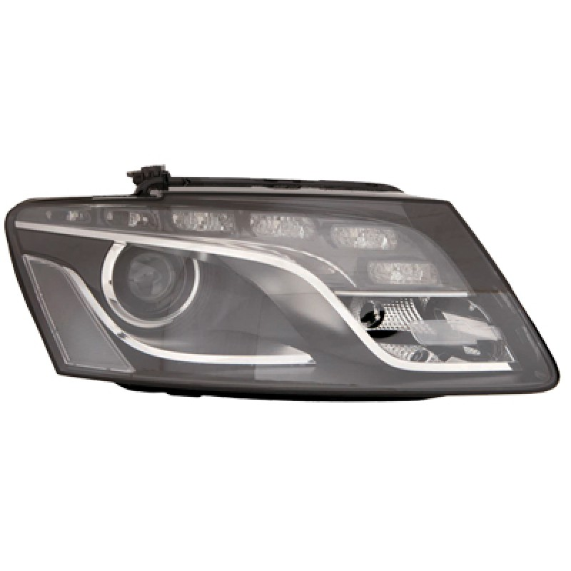

FEUX Xénon Q5 Changement ampoule
dony a répondu à un(e) sujet de zoro.x dans Q5 / SQ5 / SQ5 Plus - (2009 à 2017)
Oui c est un phase 1 : xenon plus led "discontinues" -
Ça ce sont les xénon 8r phase 2 -
PS : de l extérieur tu dois voir si lampe Xénon ou pas . -
Il y a une lampe et le balaste ( a l extérieur) la lampe est forcément dedans 😃😃😃🤒 -
8r en xénon -

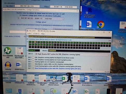

Bon et bien je me reponds à moi même , c'est plus c'était comme avant ici , ça réagit moins vite snif !! Bref..... c'est donc bien module 9 (central élec) —> codage long ( 7) —> octet 2 —> cocher bit 7 Rear Parking lights with DLR -
au temps pour moi , gt sur le prix avec nombre de VIN infini
Bonjour J'ai cherché partout et j'ai trouvé ceci pour coder les LED arrière en permanence comme feu de jour AV J'ai trouvé ceci mais cela ne correspondant pas du tout au menus vcds que j'ai ... Feu arrière LED en feux de jour Il faut aller dans le module 9 (central élec) —> codage long (7) —> octet 2 —> cocher bit 7 (tail light as drl). ou encore [09 – Centrale Electrique] -> [Codage- 07] -> [Assistant Codage Long] Octet 2 : Bit 1 : Cocher « Daytime Running Lights via Front Side Marker Lights active » (pour activer les clignotants avant) Bit 2 : Cocher « Daytime Running Lights via High Beams active » (pour activer les feux de route) Bit 3 : Cocher « Daytime Running Lights via Fog Lights active » (pour activer les antibrouillards) Bit 4 : Cocher « Daytime Running Lights via DRL LEDs active » (pour activer les LED avant) Bit 6 : Cocher « Daytime Running Lights via Side Marker Lights active » (pour activer les clignotants latéraux) Bit 7 : Cocher « Daytime Running Lights via Tail Lights active » (pour activer les feux arrière) rien ne ressemble QQn aurait le bon codage pour Q5 2014 et vcds 21.09 ? Merci Antoine
