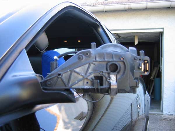

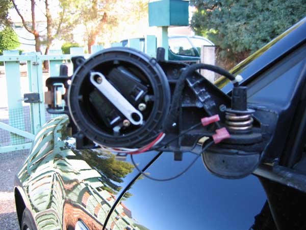

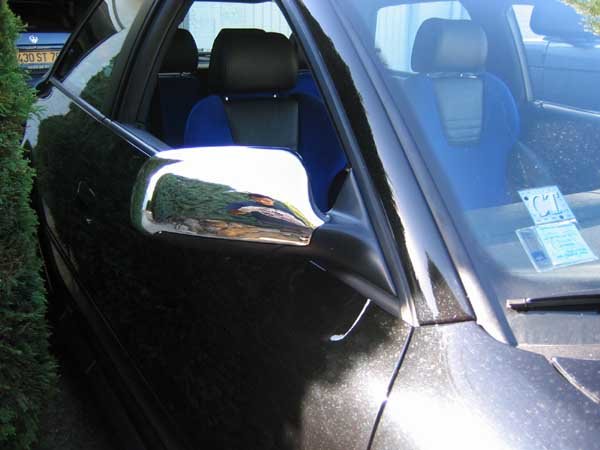

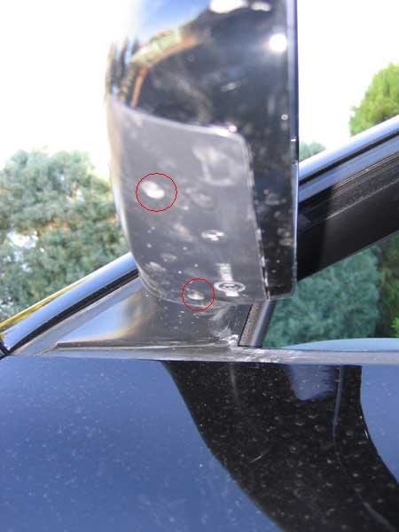

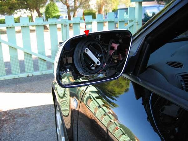

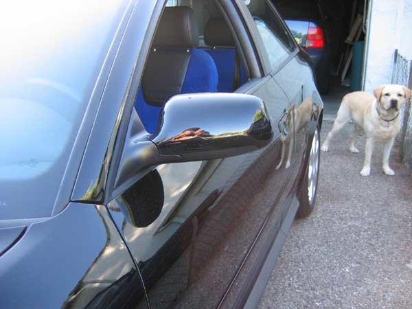

La suite, car je n'avais plus assez d'espace libre sur le 1er post. Donc j'en étais aux photos du rétro nu: [attachmentid=8294] Maintenant, une autre des 2 coques: [attachmentid=8295] Faire exactement l'inverse pour tout remettre. Mettre la nouvelle coque par le haut, en l'inclinant légèrement: [attachmentid=8296] Reclipser la partie inférieure et la revisser: [attachmentid=8297] C'est beau hein Remettre le miroir, et c'est fini . Voici le résultat: [attachmentid=8298] [attachmentid=8299] -

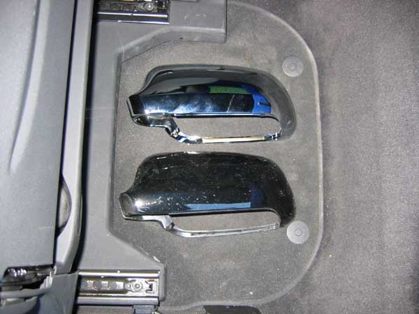

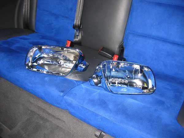

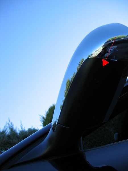

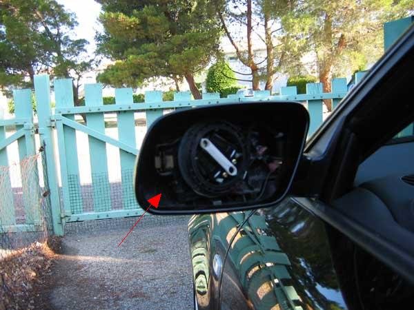

Alors voilà, j'ai commandé des coques de rétro chromées en abs. Je n'avais toujours pas de tofs, alors voilà le résultat avec une explication pour le montage. Temps, environs 1/4 d'heure. Tout d'abord, voici les coques (attention ça brille ): [attachmentid=8289] Voile le rétro d'origine, une dernière fois: [attachmentid=8290] Retirer le mirroir en tirant par l'angle extérieur, comme sur la photo: [attachmentid=8291] Dévisser les deux vis de la partie inférieure: [attachmentid=8292] Maintenant retirer la coque d'origine en la tirant vers le haut et en la faisant pivoter légèrement. Voilà à quoi ressemble un rétro sans coque, et ben c'est moche: [attachmentid=8293]
