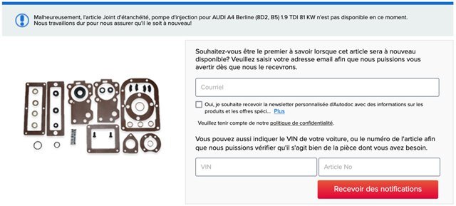

Salut les amis, Tout d'abord, tous mes vœux à vous et à ceux qui vous sont chers. 2022, l'année des bonnes résolutions => je vais changer les joint de ma PI... Je vous résume ma façon de faire lorsque c'est "la première fois" : 1 - Je reconstitue en PDF les éléments essentiels des infos que j'ai pu glaner de-ci, de-là afin d'avoir une lecture papier qui va me permettre de collationner vos expériences d'une part et, d'autre part, avoir enfin une documentation exhaustive de sur le "rebord de l'aile" et donc à portée de mains, histoire de ne pas en rajouter aux difficultées. Pour en faire profiter les copains, notamment les auteurs, je mets en ligne ce condensé d'expérience et merci de me signaler s'il y a des erreurs, des lacunes et si vous désirez des compléments d'information en attendant mon propre tuto. En attendant, le tuto, ci-dessous, est la reprise de celui d’ASCA que j'espère OK pour le PDF sinon, je le supprime, complété par des infos qui me semblent capitales pour assurer un travail bien documenté :: Changement joint pompe à injection. Tuto d'Asca - Audi Passion .pdf Bien entendu, je cite mes sources afin que chacun puisse les retrouver et vérifier par lui même mais aussi par correction pour les auteurs. 2 - Je commande, si je ne les possède pas déjà, les pièces (ici les joints) et les outils nécessaires aux opérations de dépose et de repose, histoire de ne pas avoir mon attention détournée par ces bouffeurs de temps. 3 - Je procède aux mesures électriques et tutti quanti pour connaître les mesures de mo véhicule avant l'intervention histoire de les remettre à l'identique et de ne pas se trouver un peu bête si problème. 4 - Je m’essaie au WAG Com que j'ai depuis des années et que je n'ai jamais pris le temps d'utiliser, puisque sur Mac depuis 20 ans. il va me falloir condescendre au PC ! 5 - Je prépare mon véhicule et prépare l'outillage nécessaire. (notamment mon métrix, mon VAG Com, le portable de ma chérie pour télécharger le logiciel, etc.) et mon Nikon?. 6 - N'ayant pas eu de réponse à ma demande, je prépare le plan de mon tuto et rédige ce dernier sous Word agrémenté des indispensables. 7 - Je vais mettre en œuvre tout ce que j'ai préparé 8 - Je fais les photos et les rajoute à mon tuto. 9 - Je colle, en juste rubrique, mon tuto sur AudiPassion, le finalise par des liens utiles et le recopie pour le mettre à disposition de chacun, en PDF afin d'assurer le point 1. Les étapes 1 à 2 étant franchies, je me colle au point 3 en sortant de sa boite mon Métrix, ses pique-fils (il va falloir mettre en pratique/photo les conseils de WAUZZZ) et... domestiquer la vieille bête : Logiciel téléchargé sur le PC, il ne reste plus qu'à lire la notice... pour, ensuite, brancher le VAGCOM dans la prise diagnostic de l'A4. A dans quelques lunes... -

Salut les amis, Finalement, j’ai reçu la pochette de joints, le matin du départ => plus le temps de refaire les joints, surtout à une heure du départ. Je pense que c’est une fuite à froid et qu’à chaud la dilatation de l’ensemble de la pompe stoppe la fuite. Bingo, je suis dans le Sud après avoir parcouru 680 km sans le moindre problème. En cas de pépin j’avais emporté les joints et les outils pour réparation. Pour tout vous dire, je n’en aurais pas été à mon coup d’essai « naturaliste » puisque j’avais changé le joint de culasse du bon vieux Ventoux de ma Dauphine derrière un bois ( 55 ans déjà !*), en pleine nature, et çà avait marché puisque j’avais pu ramener ma copine chez elle… Je ferai la réparation à mon retour. En attendant, je vous souhaite de joyeuses fêtes de Noël . -

Salut les amis, Merci Patrick. Çà y est je peux enfin souffler. Six mois de préparation d'AG çà vous use un homme. Je viens de commander les joints https://www.autodiesel13.com/joints-5/joint-actuateur-bmw-577.htmlmais aussi les outils. Je suis dans le droit fil de WAUZZZ : " Pour les vis à la con de chez Bosch en forme de triangle, fini de bidouiller aussi : je me suis équipé chez Mecatechnic d'un coffret avec tous les embouts spéciaux pour cette pompe : https://www.mecatechnic.com/fr-FR/douilles-injection-pour-pompes-bosch_TB00698.htm?utm_source=google_shopping&utm_medium=cpc&utm_campaign=acquisition-produit&utm_content=TB00698&gclid=Cj0KCQjwre_XBRDVARIsAPf7zZg9mayDJzJvNDTs-jEQzBeQBHgQGoOx33pQ3Bsr5L7Iyo32J822eOwaAkflEALw_wcB" Inutile de faire compliqué. 1 - Petit problème comme nous partons chez les enfants à partir du 21 déc. prochain, j'espère que je recevrai le tout avant, bien avant même car faire une réparation la veille du départ pour faire ensuite 650 km mais je n'ai pas le choix à moins que la réparation pisse attendre mon retour c'est à dire faire 1 500 km sans aggravation. Les spécialistes à vos claviers . 2 - Il faut que je me mette au VAG-COM. Merci à WAUZZZ pour le manuel que j'ai imprimé et relié. Je vais installer le logiciel et faire des tests de lecture car j'entre en apprentissage et à mon âge... J'ai lu que WAUZZZ écrivait que la tension doit se situer entre 1,35 et 2,10V. Le réglage nominal est donc vers 1,7V pour être au milieu de la plage de réglage. En dehors du VAG-COM où peut-on prendre cette tension ? 3 - Je vais réaliser le ou les tutos promis mais comme mon emploi du temps ne me permet pas de rédiger ces tuto d'un seul trait, j'aimerais savoir s'il existe sur le site des brouilons ou l'on peut prendre le temps d'écrire, de mettre les photos, etc. avant d'e mettre en ligne le tout dans la qualité conceptuelle que j'entends réaliser. Les modos à vos claviers . Encore merci pour vos apports. Bien à vous tous. -
