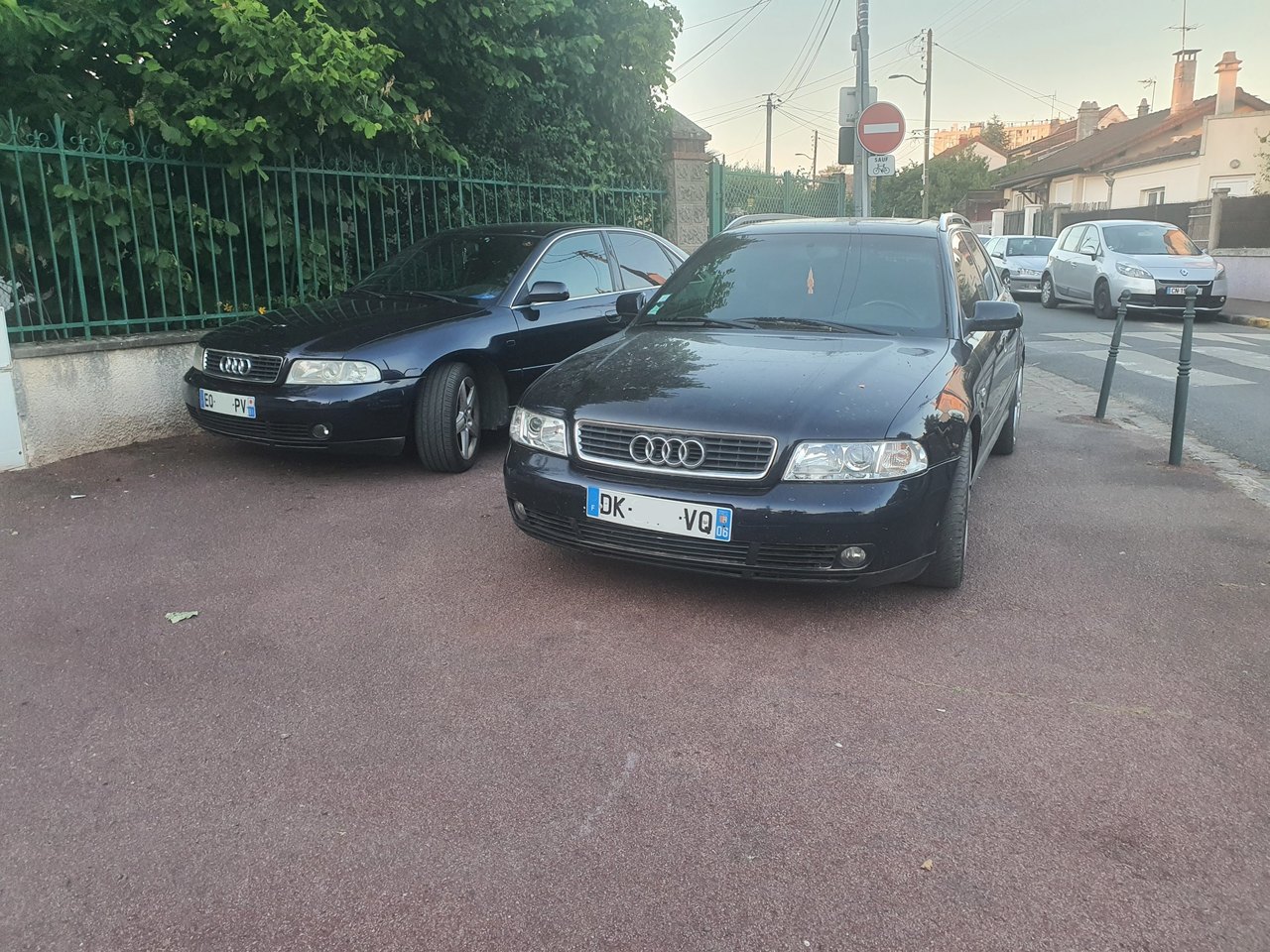

  9. Pseudo : Salut, moi c'est RAF RF Motors Prénom : Raf Age : 19 ans Localisation (Ville ou Département/Région ou Canton, évitez d'être précis) : Région parisienne (91) Métier/Etudes : Actuellement en alternance Gestion des Unités Commerciales secteur Automobile je travail dans un centre de reprogrammation et de ligne d'échappement Vos voitures actuelles : Dans l'ordre: - Mercedes Classe A W168 1.6 102ch - Seat Ibiza Cupra 6l 1.8 20vt 180 - Et la p'tite dernière une Audi A4 B5 2.5 TDI Pack Sport 2 Vos anciennes autos : Aucune Des passions : L'automobile, la photo, la vidéo Comment avez vous connu ce forum ? Un membre de ma famille possédant une TT 1.8t 225ch quattro Pourquoi y êtes vous inscrit ? Pour partagé mes connaissance et en apprendre de nouvelles Votre première impression ? Très reglementé ce qui devrait évité les débordement Autres (texte libre)... : Je vous Joint une photo de mes petits "monstres" (La Seat est un import Suisse et désormais en plaques française)
